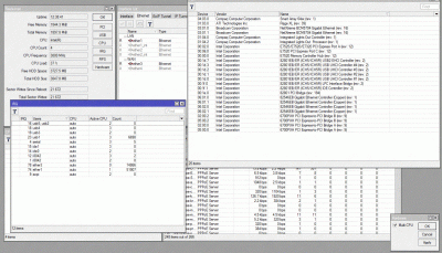

СТоит сервак HP Prolant DL380G4 2 x Xeon 3.8
на нем стоит микротик, Сервачег выступает в роли сервера доступа, на нем крутится pptp и pppoe
Сумарное количество одновременных абонентов 250-300 при трафике в 160-180 мегабит на сетевухах появляются дропы, повышается пинг что в мир что в локаль и одно ядро проца стает в ступор на 100% занятости. Сетевухи стоят PCI-X интеловые разнесенные на отдельные ядра, в /queue interface обоим интерфейсам поставил multi-queue, всревно ничего не помогло. Сделал даунгрейд до версии 5,6 картина таже самая но что интерестно при 80 одновременных абонентах и трафике в 70-80 мегабит (тоесть 70-80 на вход и так же на выход) загрузка одного из ядер уже под 80%
Полез в тулз-профайл idle 70% именно на етом ядре проверяю.. ПРи сумарном тоже самое idle 70% .

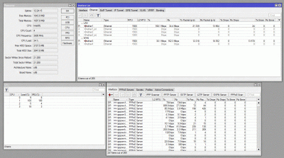

Рядом стоит обычный тазик на интеле 4 х ядерном 2,8Ггц сетевухи PCI -ex на интеле картина совсем другая он тянет 300-450 одновременных соединений и трафика в 300-350 мегабит и при это при всем нет дропов на сетевых и проц загружен 40-50%
Прошу помощи , куда копать ? или сам HP (сервачег) просто не тянет. или фиг его знает .
