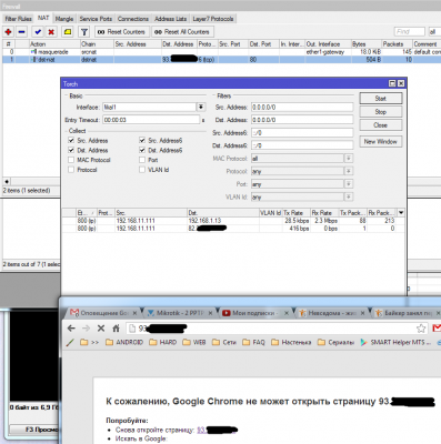

Изнутри все итак работает, а вот извне не хочет, пусть то dst-nat или netmap. Не пойму, что может быть.

Ну с трассой все в порядке что там с ней  связано?
Смотрите фаирволы. torch включите посмотрите как пакеты ходят .
проверьте чтоб трафик от девайсов ваших в инет не резался
И маршрутизацию проверьте, вполне может быть что пакет пришел,пробросилса а ответ от девайса из филиала ушел не через впн на главный офис а в дефолт на удаленной стороне
Відредаговано John_Doe
И мы видим что пакеты через впн приходят к девайсу, а уходят от девайса через какой то другой интерфейс. скорее всего через тот на котором дефолтный маршрут микротика в филиале
