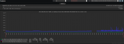

Утилизация порта sfp 1Gbps
Терзают меня сомнения, при такой утилизации есть ли проблемы у абонов?
Как бы до 1гига еще не дошло, пик 986 мбит, а среднее в часы наибольшей нагрузки вообще 600-700. Но, возможно ли такое что физика оптического волокна не будет давать четкую полку, а затык у многих будет по вечерам?
Т.к. в моем понимании полка должна быть явно выражена, а тут такого нет.
Свич Длинк DGS-3000-28SC R5.00.B02

Вам однозначно пора расширяться, или временно зашейпить заядлых качков.
качков походу нет особых, большинство клиентов - телевизоры со смартТВ

Когда у вас будет явно выражена полка,то вы без графика узнаете это от абонентов(первыми вам позвонят танкисты :)....пинг,потери пакетов ).Вопрос о расширении нужно решать сейчас,пока это судя по графику не критично,но на расширение канала уйдет время и ресурсы,которых вам абоненты могут и не дать.И еще один важный критерий-график наполнения абонентской базы..или 2 подключения в месяц или 102,есть разница.
расширять нужно начинать на 70% утилизации
ибо когда у вас до 95% утилизация то вы не переживете ближайший ивент: массовый апдейт чего либо, крутое кино, футбол и т.п.
и да, когда вы видите максиму 950+ мбит в аверейдже даже 50 секунд - 100% там уже есть моменты когда всё закончилось и пошла деградация сервиса
снимайте раз в секунду и удивитесь:) Онож считает разницу между октетами(на счетчике интерхфейса) в промежутке времени(дельте, в вашем случае 50сек)

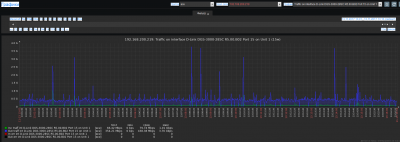

снимайте раз в секунду и удивитесь :) Онож считает разницу между октетами(на счетчике интерхфейса) в промежутке времени(дельте, в вашем случае 50сек)
Ну снимаю теперь раз в секунду. И что за всплески теперь до 1-3 Гбит на 1гб модуле?))
Шаблон snmp 64-битный если что...
до 1,5 гбит
увеличиваем масштаб и видим еще большие всплески
А это уже к производителям заббикса вопросы :)
И не факт что вопросы к заббиксу, вполне может быть что железка так часто не хочет отвечать на snmp запросы.
попробую поставить 3 с и подождать до завтра

Теперь скорей не танкисты, а PUBGисты)))) Вроде как там сумасшедший онлайн.
На утро график при масштабе "1 сутки" не захотел даже открываться, так что убрал снова на 60 сек. Сегодня будем тестить физику волокна и пробовать модули 10Г.
