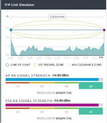

Добрый день!!! Нужно построить САМЫЙ бюджетный мост в 5-ке расстояние 5.23км. Чтобы прокачивал минимум 50 Мбит. За мостом будет сидеть 20-40 человек, трафик нарезать будет микротик. Кто что ставил?

Бридж M5-25 даст под 100мбит на 10км. Если в бюджет влезают - отличный вариант.

5-ть лет назад  работал у меня мост на NanoBridge M5  с зеркалом 300 мм. Расстояние 4.7 км. Уровни были 58-60 дБи. В полосе 40 МГц прокачивал 80-85 М/сек. Как кол-во абонов дошло до 60 начал "задыхаться" по пакетам. (3800 - 4100 пак/сек и такому типу оборудования приходит пипец). Общая скорость не превышала 18-20 М/сек. Если позволяет место для установки антенн, я бы ставил MikroTik SXT Lite5 в офсетное зеркало диаметром 65 мм.(если надо, подскажу, вышлю фото как это всё организовать) Уровни те же, но в работе разница огромнейшая! ПО бюджету это получается дешевле УБНТ. А по работе отличается - чистая "сотка" даже при 200 абонах. Ну и + все прелести микротика (нету зависаний, гибкость и удобство настроек).  Как начинающему - могу подарить два офсетных зеркала диам.65 см с креплениями переделанными под микротик. (пересылка за Ваш счёт).

Я же говорю, убнт при 60-65 абонов и 3700-3900 пакетов в сек пропускал не более чем 20 мБ/сек. А на 20 абонов пропускал почти 100 мБ/с. Просто упирался в порт. Микротик реально рулит в этой ситуации
У меня совсем другие цифры. Nanobridge M5 пропускает по паспорту до 20к PPS, в реальности порядка 10к выходит. Или 100м реального трафика.

Зачем на линке точка -точка экономить 1-2 тыс  грн , ставить САМОЕ дешевое говно  и потом иметь геморой?
Ставьте  современный  Cambium Force 190 ( 5GHz диш 21 дБи) за $119  и имейте в 20 Мгц стабильных 100Мbps  без проблем.
Нужно 150+ Мbps TCP в 40 Мгц - ставьте Force 200 ( диш 25 дБи) -$139,  в том числе на линк на 12 км через реку.

Смотря что вы хотите получить от этого моста (кол-во абонов, ширина канала). Надо учитывать, что крепить офсетное зеркало просто на мачте неудобно. Там требуется довольно точная регулировка в двух плоскостях. УБНТ в этом отношении намного проще в монтаже. Если кол-во абонов до 50 - смело ставьте УБНТ Бриджи.
Да, вот к стати человек советует LHG , тоже отличная тема. Только их зарегать не получится, они не внесены в реестр. По крайней мере их весной 2017 небыло в реестре. Работает мост такой на 6 км. Качает в 20 МГц свои 50Мб норм. Могу скинуть скрины.
