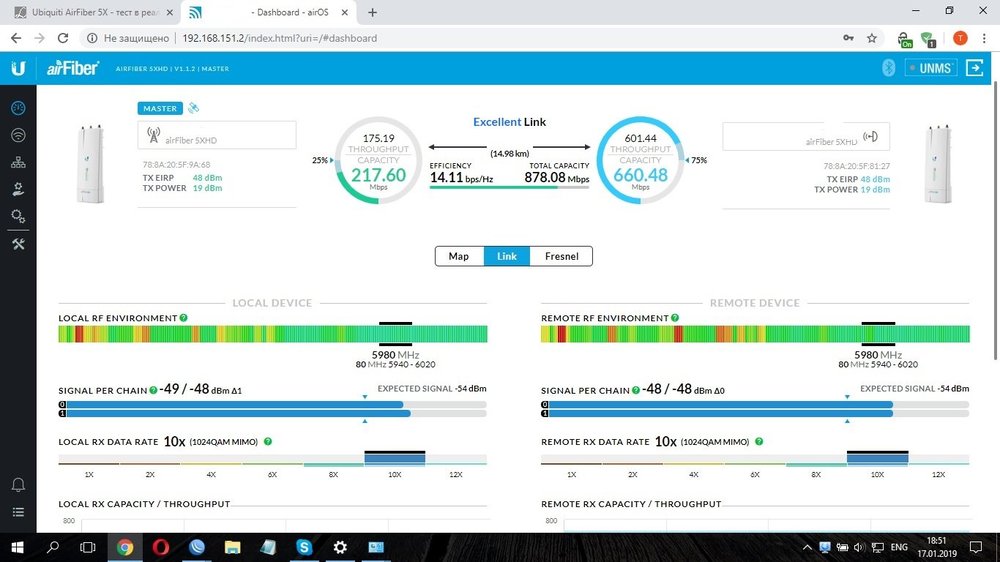

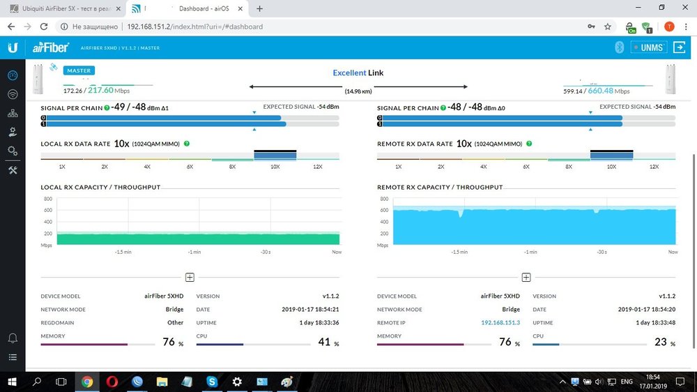

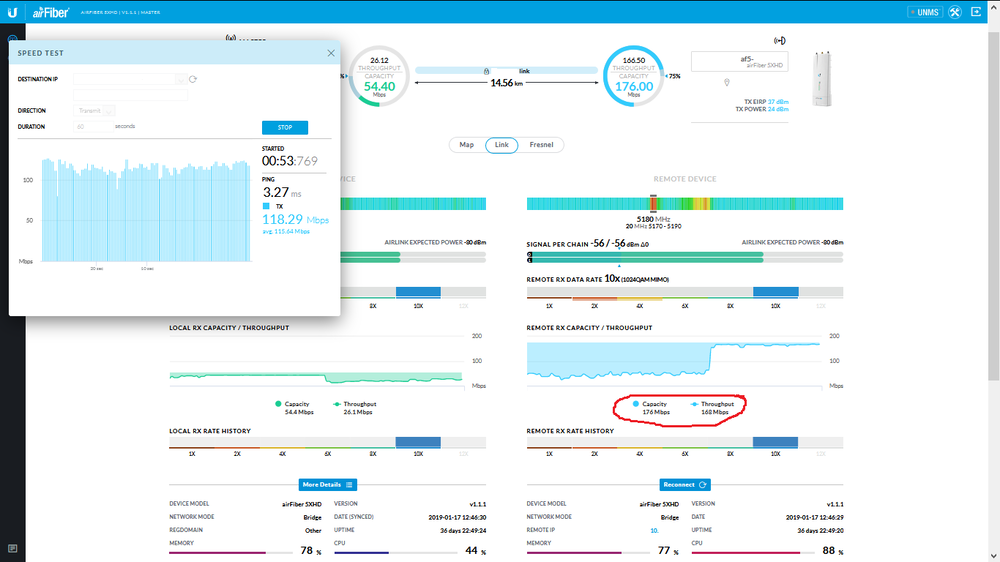

2 часа назад, dimalisha сказал:
Capacity отображает практически реальную скорость, это мы проверили неоднократно и не только внутренним тестом.
