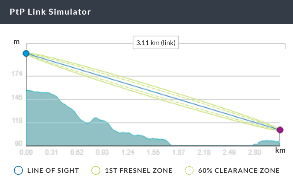

Добавлю результаты двух своих линков. Пролет 3 км (часть над водой):
Помех немного:
В ближней зоне есть деревья, но пока без листвы и линку вроде не мешают:

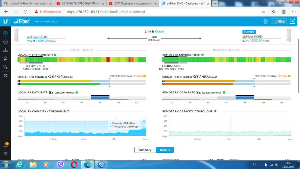

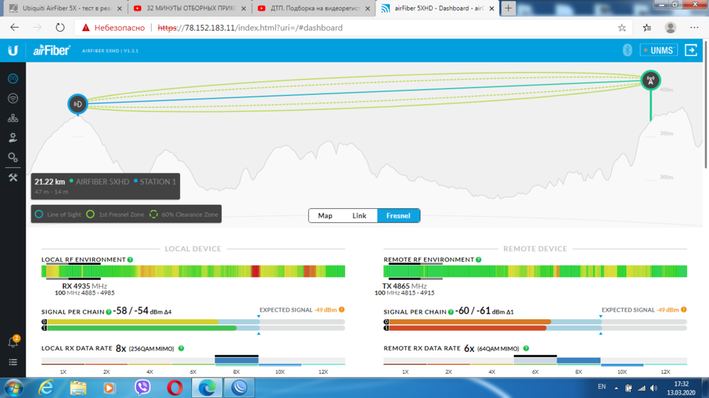

поставил AF5xhd, железо гавно, на линке в котором мимозы поднимали 420Мбит/с чистого трафика, файбери с трудом подняли 280Мбит/с и то по тесту самого файбера, любые танцы с бубном не обвенчались успехом, никакая GPS синхронизация и разнос по частоте не помог, просто на ветер выброшенные деньги, кто может в этой ценовой посоветовать железяку которая превзайдёт мимозу за 150$ (С5с)?
я имел ввиду цену файберов (400$ за единицу) за 150$ понятно, что это я вытянул предел.
мне надо скорость 500Мбит+
500+ это серьезные запросы...
2 моста параллельно ставьте....
1 мостом очень сложно будет получить, да и цена будет не 3 копейки.
52 минуты назад, ravinn21 сказал:
Так покажите условия и результаты, а то вбросом попахивает.

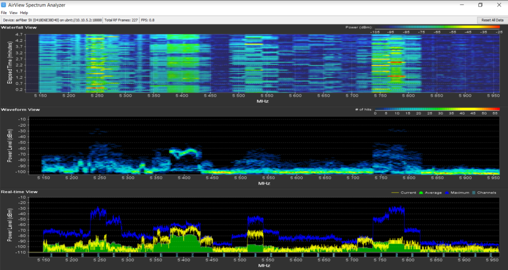

Тут тема о более старой модели - AF-5X. Если не сложно - создайте отдельную тему со скринами веб-интерфейса, настроек и анализатора спектра (с двух сторон). И не торопитесь снимать железо - вполне возможно, что получится разогнать этот линк до требуемых 500 Мбит/с.
