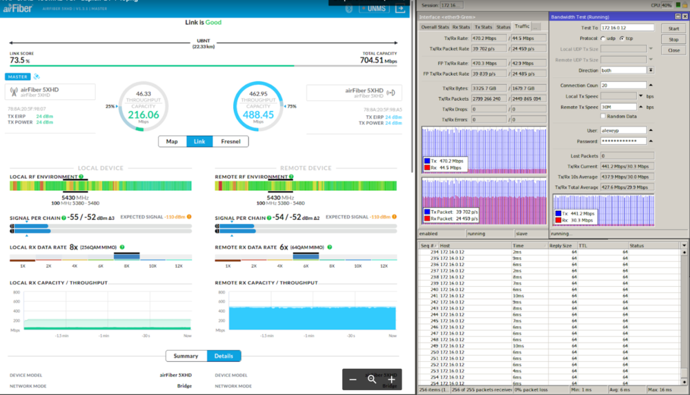

11 часов назад, xabarov сказал:
Можете повторить тест и сделать скрин так, чтобы было видно одновременно запущенный тест и веб-интерфейс файбера? Примерно так:

Вы хотите разобраться в возможной проблеме, получить требуемые 500 Мбит/с или будете нахваливать Мимозу?
