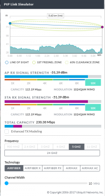

В офисе имеется интернет со скоростью 300MBPS,далее этот интернет будет направляться на самое высокое здание в городе(60 метров)
Задача объеденить все оффисы в одну сеть,скажите пожалуйста какое оборудование необходимо установить на самом высоком здании чтобы можно было направить тарелку из любой точки города?
300 Mbps могут раздать по городу 3 сектора  по  20 Мгц ( зарегистрировать как технологический пользователь в 5150-5250 Мгц, если для собственных нужд в корпоративной сети)  3 x 90 Mbps  Cambium ePMP 1000/2000.  Или 8-10 Микротиков /Ubiquiti ( понадобится 250-300 Мгц частот, что невозможно получить).
Как подать 300М по радио на точку раздачи в городе? -это непростой вопрос. Какова дальность  и есть ли прямая видимость ( открытая зона Френеля) или только оптическая видимость?

Дальность 5,6 км. Прямая видимость есть,видно крышу здания. Вот что показал airlink.

Если вы поставите на этот линк ,например, Powerbeam 5АC 500,  то в дуплексных ( со встречным трафиком)  TCP  тестах и реальном TCP/IP трафике больше 180-200М Upload +Download не получите.
Cambium PTP650 - 450 Mbps, PTP450i -280 Mbps,  это на реальном  ul+dl трафике.  Это не вайфай.
Будут скоро Force 300 и   PTP550i, но это новые устройства -надо будет тестить  сколько реально выдадут.
