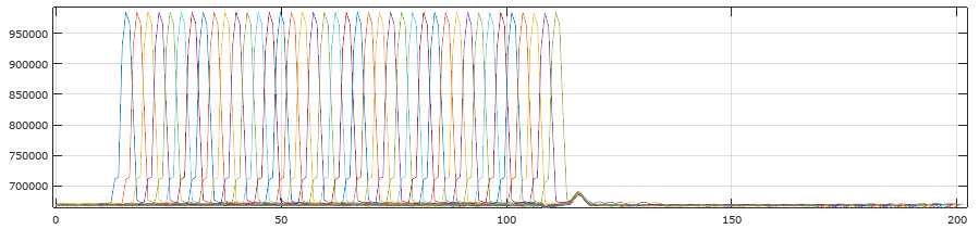

Имеем приблизительно такую "рефлектограмму"
(ноль метров по горизонтали смещен в район 100 с копейками метров, но это не важно)
т.е. каждый раз мы ждем когда прилетит сигнал с отметки 620м(с некоторым записом) и только потом отправляем следующий зандирующий импульс(и так 65 тысяч раз).
Но, есть желание реализовать следующий алгоритм:
1) отправляем зондирующий сигнал с периодом 200(т.е. не ждем отраженку от 620), усредняем, сохраняем результат;
2) отправляем зондирующий сигнал с периодом 199, усредняем, сохраняем результат;
3) отправляем зондирующий сигнал с периодом 198, усредняем, сохраняем результат;
х) отправляем зондирующий сигнал с периодом 201-х, усредняем, сохраняем результат;
Для х=40 получим такую картину
дальше все это дело двигаем, ищем взаимную корреляцию(или как оно там называется...) и востанавливаем полную картинку...
А теперь внимание! ВОПРОС!
Как такая методика измерений может называться? Ключевые слова для поиска в Гугле :-)

такой метод измерений называется - стробоскопическое осцилографирование.  Микросеми это Латис после перепродажи, софт скачивается, получение лицензии  по определенным дня недели!!!???, покрайней мере было в 16 году.

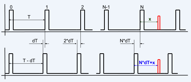

occamlab, стробоскопічний метод вимірювання має сенс якщо є повільний АЦП але швидкодіюче "устройство выборки-хранения". У Вас є, умовно, грубий (логічні рівні) 1-бітний швидкодіючий  АЦП -  вхід ПЛМ. В принципі, можна обміняти швидкодію на розрядність (організувати дельта-сігма АЦП). Але, основна проблема, що це(ПЛМ) просто дорога штучка. Виторговувати на ібеї - це не самий кращий шлях, особливо, якщо повезе і замовників буде сотня. Міняти інтервали вимірювання - ніякого сенсу немає (очевидно, що у вас накопичуються абсолютно ідентичні картинки зміщені в часі, якщо би це мало сенс - картинки мусіли би сильно відрізнятися).

Здається я досить туманно пояснив ідею з методикою вимірювань, можливо така картинка допоможе її зрозуміти:
якщо ні, то спробую пояснити словами. Таки да, це не дуже нагодує стробоскопічний метод, Скоріше шкала Ноніуса, тільки навпаки :-)
