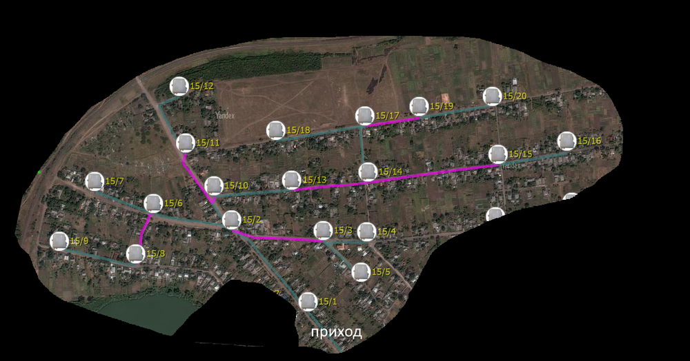

для затравки:
-волоконность кабеля меньше и используется рациональней(Например есть улица на 6 боксов. Какой кабель вы будете юзать между боксами?
-вместо 8 боксов с делителями 1*8, можно воткнуть раза в 2-3 больше боксов с 1*8 делителями
ЗЫ. Сигналы будут в районе 22-24Дб на выходе конечного 1*8.
Только что, WideAreaNetwork сказал:
а вы какую чаще всего используете? наверное все зависит таки от местности
В ЧС процентную и только. 1*8 + 1*8 это тупо звезда. На ЧС съедает волоконность. Вот например кусок РП обычного НП. В каждом боксе можно включить абонов и стоит делитель 1*8.+ заложено под расширение 1 волокно(ну например ветка забилась, разварил, воткнул боксов и включай дальше):
Розовое - 4 волокна
Зеленое - 2 волокна.
Накройте мне район схемой 1*8+1*8.
3 минуты назад, Dimkers сказал:
потому и писал, что все таки зависит о местности, по вашей карте я бы тоже процентниками накрывал
А дайте мне НП, где целесообразно клеить 1*8+1*8? Т.е. по факту всего 8 боксов со ствола.  Много таких НП?

А вот теперь прикинем на сколько попал ваш пров по CAPEX.
Не буду вникать и смотреть застройку. 3 км это гдето 18-20 боксов.  По прямой можно сделать на 4 и 2ке. с 95*5 не выйдет, точнее выйдет но это будет занято 2 ствола ОЛТа. При разумном подходе это все можно впихнуть в 1 ствол. Волокна 2-4Ов. Возмем везде 4, чтоб голову не ломать на вечер.
Итак. По свежим следам цены на кабло:
12-ка по 7,3грн\м
4-ка по 4,3грн\м
Разница 3 грн\м на 3км это 9к грн
Теперь башка. При цене допустим токо же бдкома ЕПОН на 12 стволов = 37К(Давно не брали епон, поэтому цена из гуглов), ствол выходит 3Кгрн. Т.е. разница в 2 ствола или 6к грн.
Итого на участке 3 км Ваш пров полысел на примерно на лишних 15к.
Теперь я понимаю тех, кто мне не верит, что нельзя войти в НП с 10К населения за 500К-ЛЯМ. Если так просирать на каждых 3Км, то оно да, грустновато... На 60км кабла это уже выйдет 300к.... Ну все грубо канешно, но....
Відредаговано Dimkers
