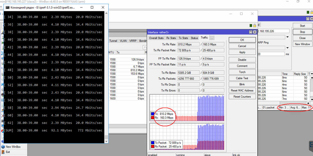

Встроенный тест ( UDP симплекс , по очереди DL и UL )   выдает  DL 820/UL 260 M=  UL+DL 1080  Mbps.
UDP дуплекс 815+185 Mbps=1 Gbps со средней задержкой под  100% загрузкой канала  avg 10 ms.

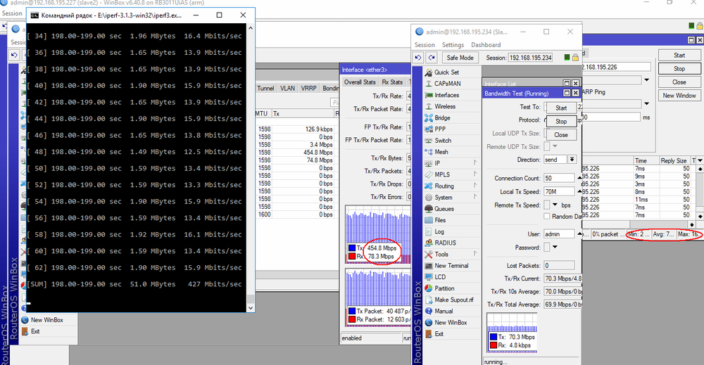

TCP Download simplex 835 Mbps канал 80+80MHz  ( и это на 64QAM 5/6 DL и UL )  со средней задержкой 8 ms при максимальной 100% загрузке канала.

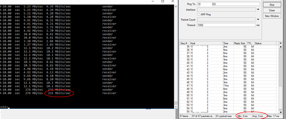

TCP Upload simplex 230 Mbps 80+80MHz

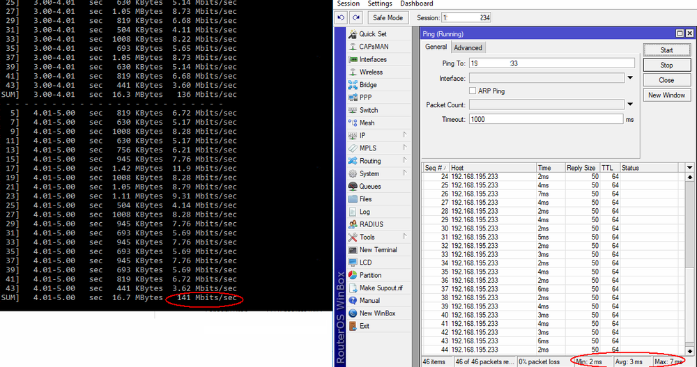

TCP Upload simplex 140 Mbps канал 40+40MHz   со средней задержкой 3-4 ms

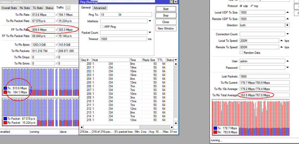

Этот же линк 12 км. В канале 2x80 МГц  идет живой трафик 150-200  Mbps.  Двумя Микротик  Bandwidth Test нагрузили PTP550  трафиком 2 x300 MBps  TCP DL (   больше Микротик TCP не тянет из за перегруза процессора).  В сумме канал 2x80 MГц пропустил 800  Mbps   TCP (  живой TCP/IP +  синтетический  TCP) со средней задержкой 7 ms.

UDP Duplex = 510+125 Mbps=635Mbps, средняя задержка 12 ms.
TCP Duplex  =455+ 80 Mbps=535 Mbps, cредняя задержка 7 ms.
Канал 80+80 MHz.
UDP Duplex = 815+185 Mbp s=1 Gbps, средняя задержка 10 ms.
TCP Duplex  = 810+ 160 Mbps=970 Mbps, cредняя задержка 6 ms.
