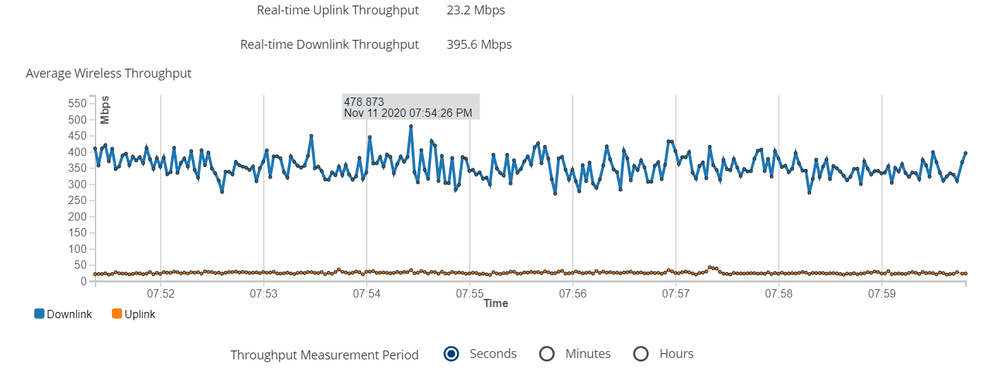

Обновлен рекорд работы PTP550 в одном ( Link Type 1+0)  канале шириной 80 МГц. Реальный трафик Download  480Mbps + Upload 40 Mbps, режим ePTP.   Всего 520 Mbps UL+DL.
Напомню что в двух каналах, в бондинге Link Type 2+0 80+80MHz рекорд   на живом реальном трафике составляет
Download 690  Mbps + Upload 125 Mbps. Всего 815 Mbps UL+DL. Разделение трафика  между каналами  примерно поровну.
Edited by Alver
Share this post
       Следует отметить, что такой реальный трафик может пропустить на сегодняшний день  Cambium PTP550,  а также Force 325/300 CSM (в одном канале 80МГц) благодаря аппаратной акселерации, реализованной в чипсете   Atheros 802.11ac wave 2.
      Чипсет предыдущего поколения Atheros 802.11ac  wave 1 не имеет в радио аппаратной акселерации, поэтому потолок реального трафика  оборудования (  UBNT, MikroTik) на данном чипсете  составляет 220 Mbps в 40 МГц и 250  Mbps в 80 МГц . При этом в синтетических тестах  UDP/TCP  ( пакеты данных  без агрегации и фрагментации ) оборудование на Atheros 802.11ac  wave 1  может показать высокий результат, но на реальном трафике мы  имеем совсем другую картину.
     Что касается  старого ( 10 летней давности) оборудования 802.11n, то там полка  реального трафика составляет 140-160Mbps в 40 МГц из за низкой пакетной производительности  ( порядка 25-28k pps) платформы Atheros AR9344/AR9350 ,  на котором построено оборудование  802.11n большинства вендоров. При этом в  тестах можно видеть 220 Mbps UL+DL,  что недостижимо на реальном трафике.
   Также мы рассчитываем , что высокую реальную скорость ( порядка 1  Gbps в 80 МГц на 1024QAM) покажет Force 400   на платформе 802.11ax ( Wi-Fi 6), который выйдет на рынок очень скоро.
Edited by Alver
Share this post

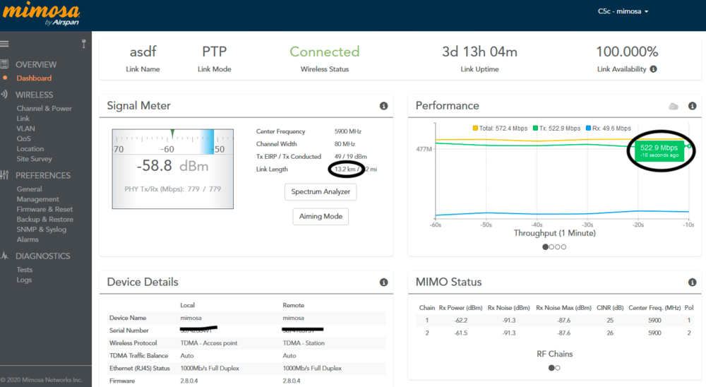

Без комментариев....
  • Thanks 1
Share this post
Да, мимоза так умеет. Но есть но: порт, с*ка порт и еще раз порт.
А так - железка супер
  • Like 1
Share this post
вот линк на 13 км нагрузил - побил ваш рекорд железкой за 150 $
Share this post
Зашла мимозка, ага?)
