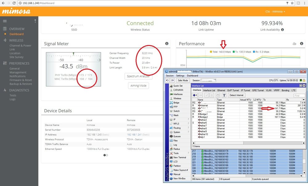

Собственно вопрос по теме. Поставил новый мост на c5c и не могу понять почему? База видит клиента с сигналом -79 а клиент видит базу с сигналом -65. Это при ширине в 40мгц. Ставлю в 20мгц соотношение меняется -62 и -65. Что это - эфир, антенны, мимозы?
Изменено пользователем rliskov
Поделиться сообщением
В 11.12.2018 в 11:57, rliskov сказал:
мимозы
у меня похожая ситуация
на базовой в 20-ке показывает -57,7 , а на абонентской -61,1

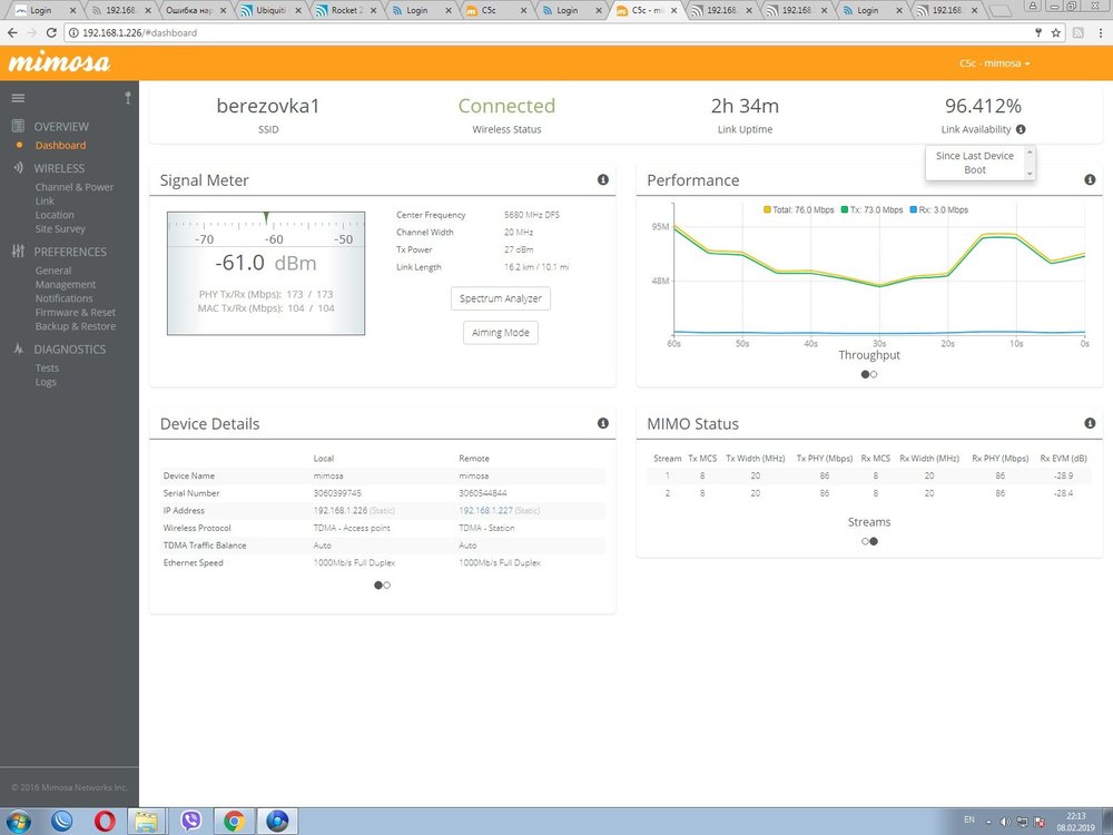

и покажу мои результаты по мимозе с5с
первый скрин - просто решил посмотреть что там вечером делается на базовой
второй скрин - дал безлим
есть вопросик
может кто-то пробовал менять Traffic Split?
у меня стоит авто. результаты на скринах выше.
кто пробовал варианты 50/50, 75/25 на 2, 4 или 8 мс?
