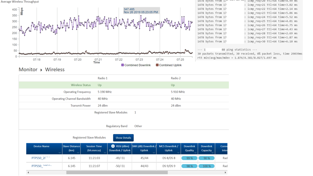

Вот смотрите тяжелая артиллерия    в лице относительно бюджетного Cambium PTP550, 2x40  МГц. Живой реальный трафик Download >35 Mbps.  И это  режим  TDD 75/25 c фиксированным  фреймом .   Такую реальную скорость в 5 ГГц  на легальных частотах ( до 40 МГц)   больше ничто не  может дать. кроме  супертяжа   Cambium PTP670.
Edited by Alver
Share this post

16 часов назад, Alver сказал:
на картинке вижу пиковые значения 350 мбит, а средние 250-270, расстояние 6 км
круто, но это в полоске 80 МГГц
а я Вам в полоске 40 МГгц показал 200 мбит, и это на расстоянии 16 км при не полном френеле
на 6 км цифра будет поярче
а если поставить не с5с, а супертяж в5с то представьте что он Вам выдаст в полоске 2*40 мггц на 6 км!!
у меня был такой монстр, продал, некуда его ставить, везде хватает с5с
Share this post
18 часов назад, Turist сказал:
Я же вам показал 200+20 Mbps ;живого трафика в 40 Мгц на Force 200-25 . Есть график  220+20 Mbps живого трафика.
Это устройство с встроенной антенной 25 дБи. На 16 км  усиления 25 дБи маловато, особенно если есть помехи. На   дальностях >15 км  ( или на меньших дальностях , но при наличии высоких помех) применяют устройства с внешней антенной, например Force 300 CSM
Скорость от дальности на устройствах TDD типа Камбуим или Мимоза НЕ зависит. А зависит она от рабочей модуляции, которая в свою очередь зависит от CINR - отношения мощности сигнала к (мощность помехи  + шум ) CINR =  Carrier /( Interference+ Noise).  А вот уровень мощности сигнала на входе приемника зависит от дальности, КУ антенны, мощности передатчика удаленной станции, закрытости зон Френеля и др.
Поэтому устройства с внешней антенной 30 дБи на 16 км LOS имеют  такой же по мощности сигнал как устройство с антенной 25 дБи на дальности  9 км LOS. И при одинаковом уровне помех   эти устройства имеют одинаковую модуляцию и одинаковую скорость на 16 км и 9км..

16 часов назад, Turist сказал:
1. Пиковые значения по суткам 380 мб, средние как раз были 330-350. Больше абоны не нагружают. Пробовали нагрузить сами для проверки - вытянули 480 даунлоад + 90 аплоад
2. В полосе 40 мгц Камбиум вытягивает 240-250мб в легкую.
3. На этом линке эфир засран так что Мимоза которую ставили перед Камбиумом (из-за задержек с поставками их) тупо несмогла выжать больше 200Мб. После Мимозы поставили Микротик 5АС тот вытянул в полосе 80мгц 235 Мб. Мимозу продали. Микротик стоит резервным линком (отключен до шухера). А ну да.... забыл, у нас Френель тоже перекрыт процентов на 20-25% лесом.
4. Реально стабильней Камбиум пашет чем все что пробовали до этого.
