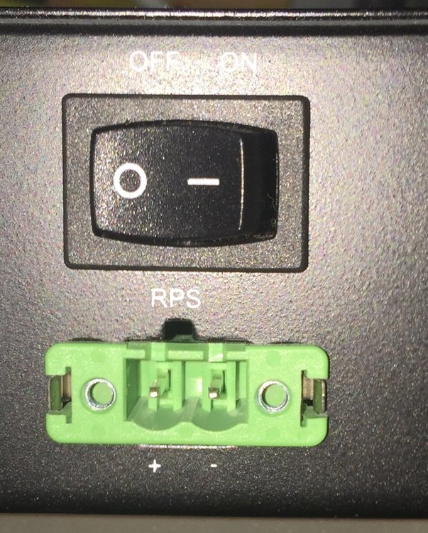

DenimMark 32 Опубликовано: 2018-09-28 07:03:19 Share Опубликовано: 2018-09-28 07:03:19 (відредаговано) Добрый день. Подскажите, пожалуйста, где такое чудо (Резервный источник питания D-Link DPS-200A + Кабель питания (1.5 м) D-Link DPS-CB150-2PS/B1A) купить можно или может можно чем то заменить его, тогда с какими параметрами нужен БП и где найти соответствующий коннектор. Надо зарезервировать питание к коммутатору. Спасибо. Відредаговано 2018-09-28 07:04:59 DenimMark Ссылка на сообщение Поделиться на других сайтах

DenimMark 32 Опубліковано: 2018-09-28 07:32:57 Автор Share Опубліковано: 2018-09-28 07:32:57 20 минут назад, Den_LocalNet сказал: Длинк не реально найти, да и не нужно. Ставили http://proline.biz.ua/uninterruptible-power-supply-ups Разъёмы купить не проблема в инете. Питание там 12в, около 4.5а Так мне не нужен безперебойный источник. Мне надо запитать коммутатор от двух источников питания. От одного он питается по 220В от другого надо какой то БП поставить. И эот страшный зелений коннектор я так и не нашел. Только что, logic сказал: мианвел на 12(1акум)-24вольта(2 акума) Коммутатор стоит в серверной там два UPS-а. Ссылка на сообщение Поделиться на других сайтах
Den_LocalNet 1 472 Опубліковано: 2018-09-28 08:01:37 Share Опубліковано: 2018-09-28 08:01:37 (відредаговано) Degson 2EDGKBM-5.08-02P-14-00AH 2EDGKM-5.08-02P-14-00AH Відредаговано 2018-09-28 08:01:55 Den_LocalNet Ссылка на сообщение Поделиться на других сайтах
DenimMark 32 Опубліковано: 2018-09-28 08:24:40 Автор Share Опубліковано: 2018-09-28 08:24:40 Спасибо. Итак. Беру клемники. Беру БП 12В 5A. Включаю в работающий коммутатор, ему не поплохеет ? Ссылка на сообщение Поделиться на других сайтах
ProLine 2 Опубліковано: 2018-09-28 09:50:50 Share Опубліковано: 2018-09-28 09:50:50 2 hours ago, DenimMark said: Так мне не нужен безперебойный источник. Мне надо запитать коммутатор от двух источников питания. От одного он питается по 220В от другого надо какой то БП поставить. И эот страшный зелений коннектор я так и не нашел. Коммутатор стоит в серверной там два UPS-а. Этот зеленый коннектор называется Клемник DEGSON 2EDGK шаг 5.08мм Разновидностей много, но основной код 2EDGK Ссылка на сообщение Поделиться на других сайтах
Den_LocalNet 1 472 Опубліковано: 2018-09-28 12:44:47 Share Опубліковано: 2018-09-28 12:44:47 4 часа назад, DenimMark сказал: Спасибо. Итак. Беру клемники. Беру БП 12В 5A. Включаю в работающий коммутатор, ему не поплохеет ? Возле разъёма на свитче написано какое напряжение нужно подать. Если сделаете все правильно - не поплохеет. Ссылка на сообщение Поделиться на других сайтах
DenimMark 32 Опубліковано: 2018-10-01 09:06:32 Автор Share Опубліковано: 2018-10-01 09:06:32 В 28.09.2018 в 12:50, ProLine сказал: Этот зеленый коннектор называется Клемник DEGSON 2EDGK шаг 5.08мм Разновидностей много, но основной код 2EDGK Спасибо. В 28.09.2018 в 15:44, Den_LocalNet сказал: Возле разъёма на свитче написано какое напряжение нужно подать. Если сделаете все правильно - не поплохеет. Ссылка на сообщение Поделиться на других сайтах
DenimMark 32 Опубліковано: 2018-10-01 11:22:57 Автор Share Опубліковано: 2018-10-01 11:22:57 2 часа назад, DenimMark сказал: Спасибо. Ничего здесь не написано :-(. Ссылка на сообщение Поделиться на других сайтах
Den_LocalNet 1 472 Опубліковано: 2018-10-01 21:59:49 Share Опубліковано: 2018-10-01 21:59:49 У нас так http://www.dlink.ru/ua/products/1/2001_i.html Думал они на всех моделях пишут Ссылка на сообщение Поделиться на других сайтах
