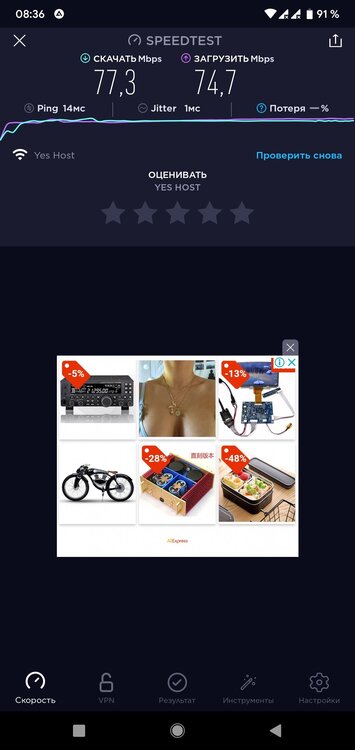

Tp-link берите. Есть они на разный вкус и кошелек. Это 820й свежий, 1 чейн 40МГц
