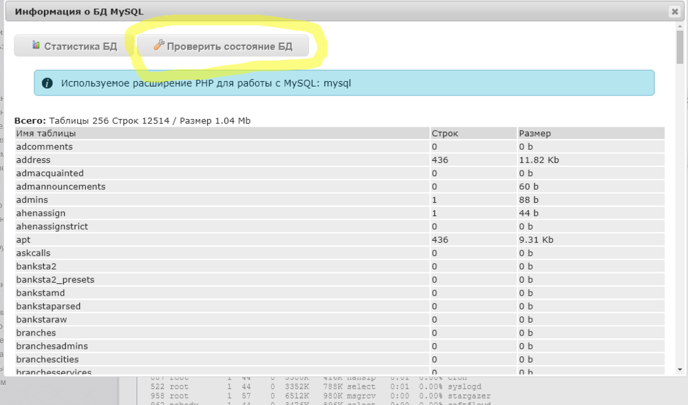

skybetik 129 Опубліковано: 2020-04-04 08:59:25 Share Опубліковано: 2020-04-04 08:59:25 13 часов назад, sm_root сказал: UPD сам разобрался. Тему оставлять или удалять на рассмотрение модераторов. Напишу в чем была проблема, может кому то поможет. крашанулась таблица в базе weblogs, с которой и берутся данные для кнопки "подробно". крашануться могла по причинам: сбой в сети, в хдд, в файловой системе, неожиданный ребут. Исправление в консоли: mysqlcheck -u root -p --auto-repair --all-databases Можно не лезть в консоль сервера вообще ) 1 Ссылка на сообщение Поделиться на других сайтах
nightfly 1 217 Опубліковано: 2020-04-04 09:00:18 Share Опубліковано: 2020-04-04 09:00:18 Запоминаем раз и навсегда: 2 Ссылка на сообщение Поделиться на других сайтах
