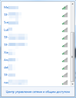

 Просто пример из диапазона в 2.4Ггц. Домашние роутеры с N. С каналами 20/40Мгц. Они уже мешают друг другу.
Ваш этот 802,11ax ничего сверхъестетвенного не делает. Кроме того что каналы стали шириной до 160МГц. Как же это круто (нет), теперь одной точкой можно занять весь диапазон частот)
1 минуту назад, foreverok сказал:
Индор он будет работать намного лучше и положит все эти тплинки на N. за счёт OFDM и ширины канала, но счастье будет длиться пока этих вайфай6 не станет также много как и 82.11N. Но потом обещают новую прошивку, она уже тестируется и будет в Q1.2.3.4 202х года.

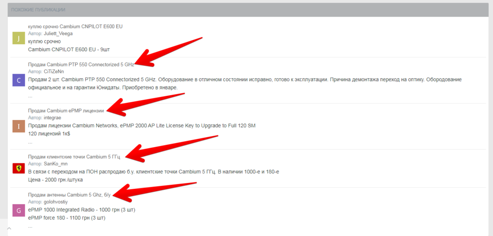

Только что, foreverok сказал:
Да что тут думать, прям здесь внизу
Но почему-то особо на хватают. Видимо операторы не знают инсайда.
