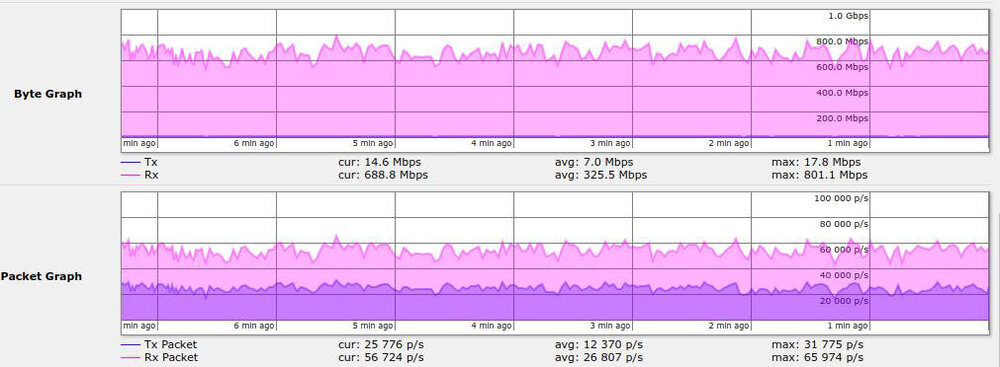

Результаты полевых тестов , сделанные инженерами Камбиум.  Линк  4.5 км , центральный район г.Киева, эфир 5 ГГц  зашумлен. Максимальная пропусная способность данного линка в 80 Мгц -  890  Mbps TCP Upload +Download duplex.
В  симплексе  Force 425  пропускает 790 Mbps   как в DL так и  UL  TCP.

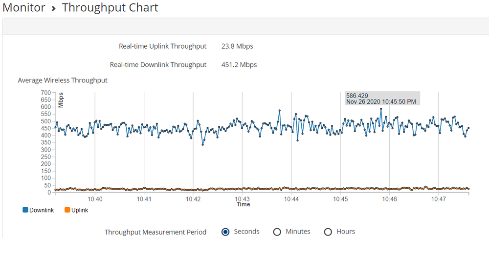

Линк 9 км  LOS у одного крупного провайдера,  Винницкая обл.   Опытная эксплуатация на реальном живом трафике.
На 9 км получен сигнал RSSI  -55  dBm, что соответствует расчетным данным утилитой LinkPlanner.  На линке есть помехи, но местность сельская и их не очень много, но в канал  80МГц  что то из старого оборудования  типа убнт или микротик соседей обязательно  попадает,  от чего     Force 425 особо  не страдает. Поднялась модуляция 1024 QAM 5/6, 3/4.
Загрузка реальным трафиком  wireless интерфейса Force 425 в  прайм-тайм max 585 Mbps Download + 30 Mbps Upload.
 График суточной загрузки с порта свича и задержка в канале под нагрузкой 500+ Mbps в  прайм-тайм

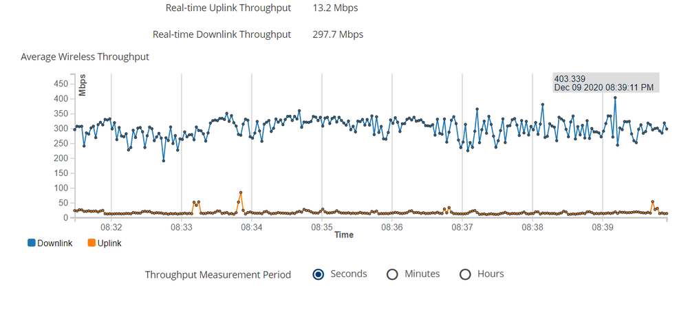

Обновили прошивку. Линк 9 км на Force 425 стал стабильнее по задержке и повысилась скорость. Напоминаю, что прошивка  пока бета и пилится.
Канал шириной 40 МГц.
Задержка. Сигнал - 57  dBm
40 bytes from 10.202.18.104: icmp_req=6 ttl=64 time=2.43 ms
40 bytes from 10.202.18.104: icmp_req=7 ttl=64 time=2.50 ms
40 bytes from 10.202.18.104: icmp_req=8 ttl=64 time=2.56 ms
40 bytes from 10.202.18.104: icmp_req=9 ttl=64 time=2.74 ms
40 bytes from 10.202.18.104: icmp_req=10 ttl=64 time=2.75 ms
40 bytes from 10.202.18.104: icmp_req=11 ttl=64 time=2.74 ms
40 bytes from 10.202.18.104: icmp_req=12 ttl=64 time=2.74 ms
40 bytes from 10.202.18.104: icmp_req=13 ttl=64 time=2.38 ms
40 bytes from 10.202.18.104: icmp_req=14 ttl=64 time=2.56 ms
40 bytes from 10.202.18.104: icmp_req=15 ttl=64 time=2.56 ms
40 bytes from 10.202.18.104: icmp_req=16 ttl=64 time=2.73 ms
40 bytes from 10.202.18.104: icmp_req=17 ttl=64 time=2.71 ms
40 bytes from 10.202.18.104: icmp_req=18 ttl=64 time=2.59 ms
40 bytes from 10.202.18.104: icmp_req=19 ttl=64 time=2.40 ms
40 bytes from 10.202.18.104: icmp_req=20 ttl=64 time=2.56 ms
--- 10.202.18.104 ping statistics --- 20 packets transmitted, 20 received,
0% packet loss, time 19034ms rtt min/avg/max/mdev = 2.389/2.600/2.751/0.112 ms
Синтетический тест Download Iperf  TCP - в среднем  400 Mbps в канале 40 МГц.
Реальный коммерческий трафик.
Скорость в среднем  Download 345Mbps + Upload 30Mbps.
Скорость реального трафика меньше, чем TCP  синтетический тест, что понятно,- пакеты живого трафика разной длины и есть накладные расходы по их фрагментации и агрегации.
Пиковая мгновенная загрузка канала 40 МГц  реальным трафиком достигает 405 Mbps.
Максимальная пропускная способность Force 425 в канале 40 МГц  - 420  Mbps TCP UL+DL

Как-то странно выглядит график - ночной трафик примерно равен дневному (явно догружали синтетическим трафиком). В обычной эксплуатации суточный график так не выглядит.

Что за просадки с 16-50 до 17-20? Настраивали iperf? :)
