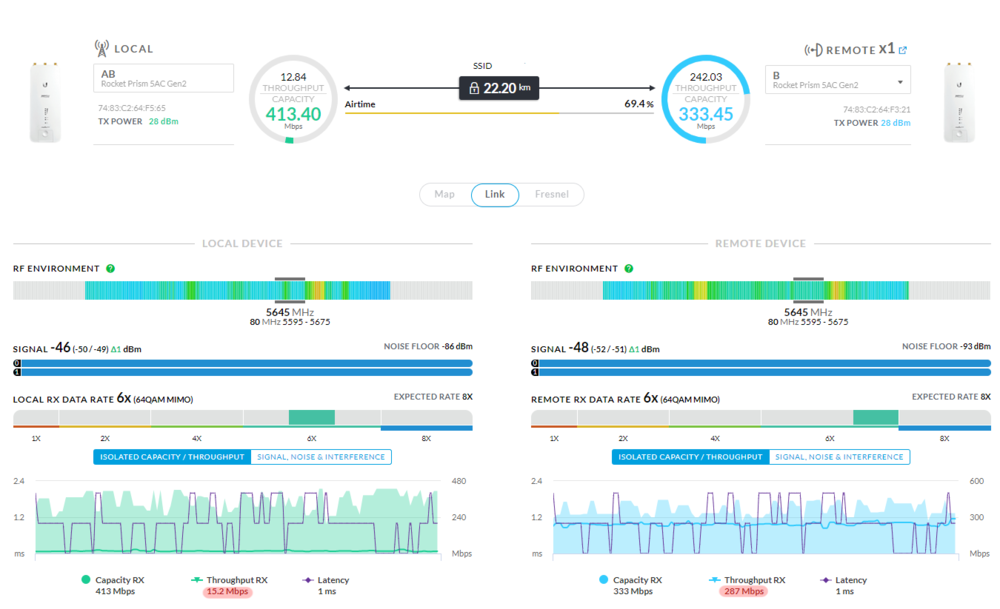

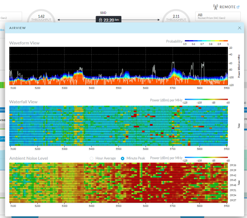

Ниже пример с резервного канала 22 км, который проходит из центра миллионного города в область. В пиках как раз было до 300 Мбит/с (суммарно):
Состояние эфира в этом месте:

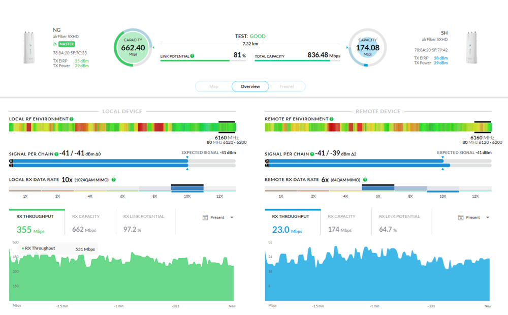

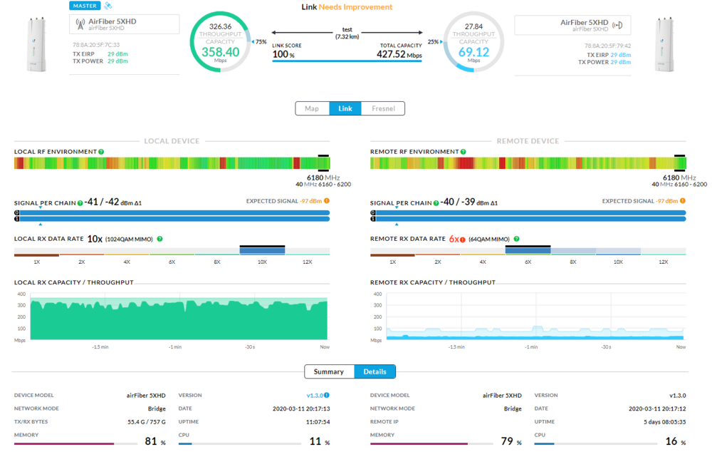

Профессор, у вас память короткая :) вот тут 9 месяцев назад показывал вам пример 350М в 40 МГц. А потом еще несколько раз показывал в разных местах и вы соглашались, что такое может быть в идеальных "специально подобранных" условиях. Приведу еще раз здесь:
aF5HD-40-real_7km.png.a7699f4d2998b616b6faf675254bd3d0.thumb.png.58b9ce4864a54b97d108865d3adc2166.png
С тех пор трафик сильно вырос и AF-5XHD пришлось перевести в полосу 80 МГц. Теперь там трафик иногда переваливает за 500 Мбит/с:
Суммарный пиковый трафик около 560 Мбит/с и еще есть запас емкости (тестовым ТСР-трафиком можно догрузить до 700+).
