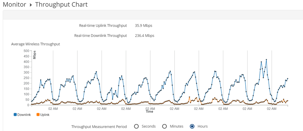

На свежей прошивке протестили  на Force 425  в  канале 40 МГц iPerf TCP.
 Получили ровный (+-2  Mbps) стабильный трафик 410 Mbps   Download TCP.  Что показательно, встроенный  тест дает такой же результат. Это свидетельствует о высокой надежности ( в смысле низких потерь) в канале. Я  полагаю за счет 512 FFT  имеем   BER  не менее 1.0 E-6, как у PTP450i.
PS
Что то скрин не загружается. Позже выложу.
Відредаговано Alver

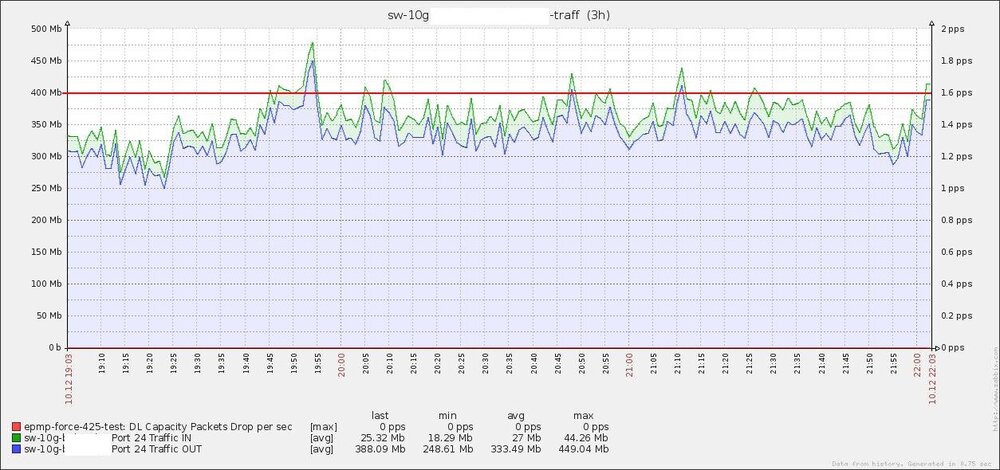

1 час назад, Alver сказал:
 Однако трафик Интернет имеет соотношение UL/DL =1/10.   Поэтому симметричный дуплекс для сервисов Интернет НЕ востребован.
Приказом по части UL/DL =1/10 уже оформили?
Вот трафик идет от распределительной сети PON в поселке на аплинк  бекхол точка-точка  на  Force 425.
 В среднем -Avg DL 333Mbps + UL 27 Mbps - то есть соотношение 10 к 1.
Максимально 449/44 Mbps - 10 к 1.
Временами идут пики трафика до 450Mbps, что превышает емкость канала на Force 425. Это приводит к росту задержки, потерь нет.

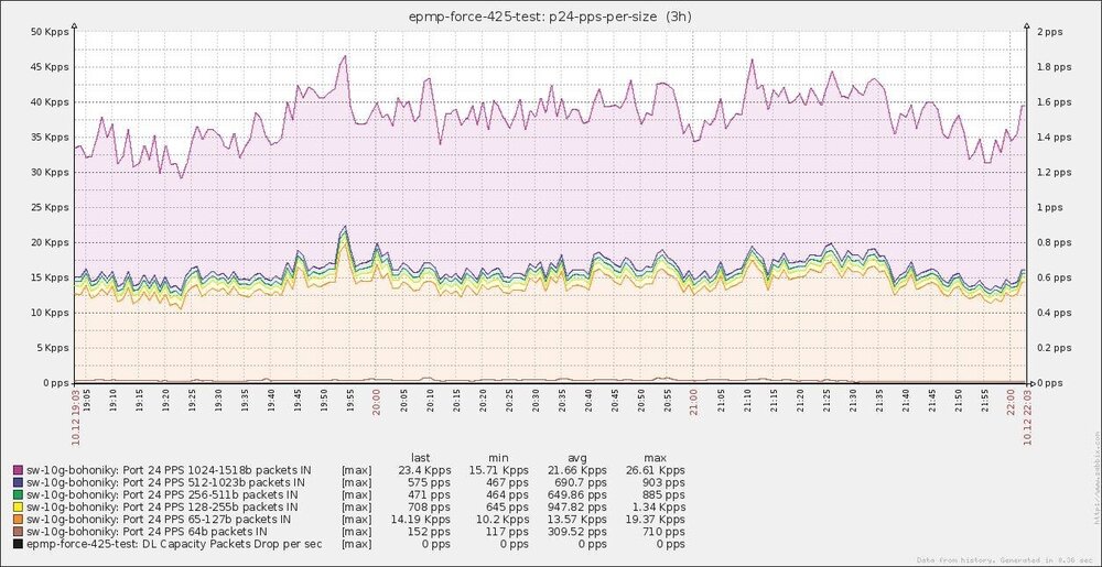

Вот график ппс IN -45K. In+out 60K.
Force 425 имеет 200K pps,  значит с трафиком  по ппс справляется и  запас по ппс   вплоть до 1 Gbps live .
Відредаговано Alver

Вот  статистика  линк 6 км на   PTP 550 за  uptime 25 дней.
Трафик  до 450Мbps в прайм тайм в 80 МГц.
Статистика
Ethernet Statistics - Transmitted
Total Traffic
6 001 884 271.3 Kbytes (100%)
Total Transmitted Packets
16 497 497 041 packets (100%)
Packet Errors
0 packets
Packet Drops
0 packets
Broadcast Packets
6 284 342 packets (0%)
Multicast Packets
17 861 937 packets (0%)
Unicast packets
16 473 350 762 packets (100%)
Ethernet Statistics - Received
Total Traffic
40 765 199 092.6 Kbytes (100%)
Total Received Packets
32 259 695 333 packets (100%)
Packet Errors
0 packets
Packet Drops
0 packets
Broadcast Packets
6 458 777 packets (0%)
Multicast Packets
2 550 167 packets (0%)
Unicast packets
32 250 686 389 packets (100%)
Wireless Statistics - Downlink
Total Traffic40 243 658 765 Kbytes (100%)
 Total Transmitted Packets32 194 361 763 packets (100%)
Error Drop Packets0 packets
 Capacity Drop Packets66 103 (0%)
Retransmission Packets831 466 packets (0%)
Multicast / Broadcast Traffic741 371.6 Kbytes (0%)
Broadcast Packets6 530 593 packets (0%)
Multicast Packets2 511 536 packets (0%)
Unicast packets 32 185 943 089 packets (100%).
Wireless Statistics - Uplink
Total Traffic5 772 620 099 Kbytes (100%)
 Total Received Packets16 495 055 374 packets (100%)
Multicast / Broadcast Traffic2 330 277.4 Kbytes (0%)
Broadcast Packets6 213 331 packets (0%)
Multicast Packets17 807 535 packets (0%)
Unicast packets  3 060 packets (35%)
Link Quality (Uplink)100 %
Link Capacity (Uplink)100 %.
Потери пакетов в радио и эзере за 25 дней -НОЛЬ пакетов.
Что нужно еще?
Відредаговано Alver
