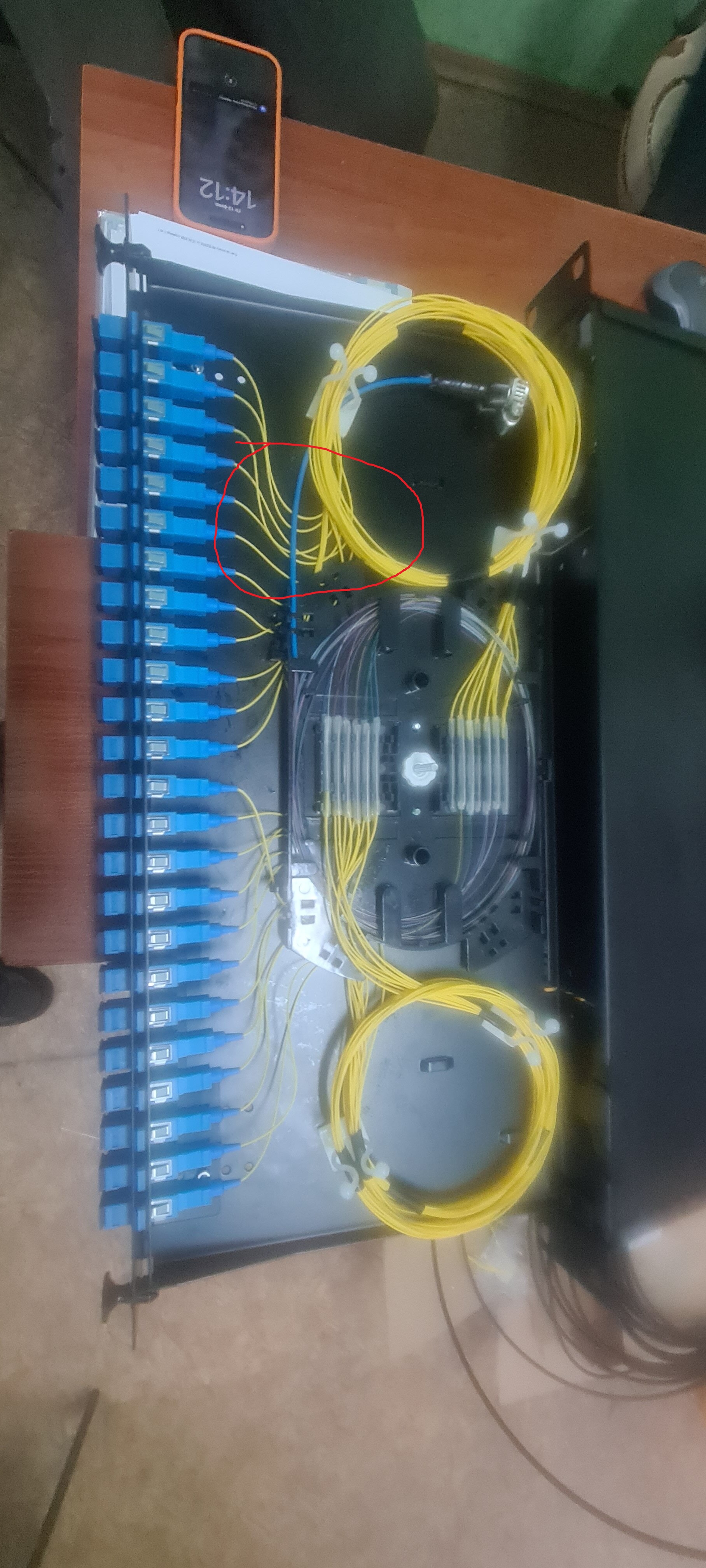

Укладка оптики На оценку
9at0z
Дайте оценку. В этой сфере 11 лет
  • Foster changed the title to Укладка оптики На оценку
1. Телефон поменять.
2. Телефон перевернуть.
3. Пиги не нужно сматывать изолентой, для этого есть спиральная трубка.
4. Из-за съемки на утюг, нифига не видно что еще сказать.
  • Like 1
стяжками переламані волокна на пігтейлах, ваш замовник передбачив компенсацію халатності, за ваш рахунок?
21 час назад, Vetal_Rebel сказал:
Ты комтарий написал для набива ? Где ты увидел поломанные волокна? Где ты увидел стяжки на пигтейлах?
В 15.02.2026 в 18:22, NETOS сказал:
1 . Нет вопросов
2. Не по теме.
3. Соглашусь, но изолениа разная, эта подходит,  она очень легко снимается.
20 часов назад, datakrava сказал:
с пивком покатит
Ну а ты иди перекури
годину тому, 9at0z сказав:
ну звісно тобі видніше
В 13.02.2026 в 16:31, 9at0z сказав:
В этой сфере 11 лет
і так і нічого не навчився
ще напиши, будь ласка, де паскудить працює ваша халатність
ще легше ця вся біда викидається, і переробляється тими, хто не планує чомусь то потім знімати
Она вообще там не нужна, тем более у вас там площадки уже есть. Если правильно намотан пиг то он не будет крутиться и его не нужно принудительно стягивать изольдой.
А этот адронный коллайдер нахрена? чтобы фотоны ускорялись?
простой указкой светил? гирлянда нормально светится?
44 минуты назад, neom сказал:
страшного ничего нет, но заводить, как по мне, нужно по другому
2 минуты назад, rtrt сказал:
А то я уже подумал что критика за русский язык мне

On 2/22/2026 at 6:22 PM, H_U_L_K said:
Это больше в адрес тех, кто критикует не по существу, а "снято на утюг, с пивком покатит, и т.д.".
Почему это "снято на утюг" это не по существу? Человек просит дать оценку, а как давать оценку если глаза вылазят от того что нифига не видно.
