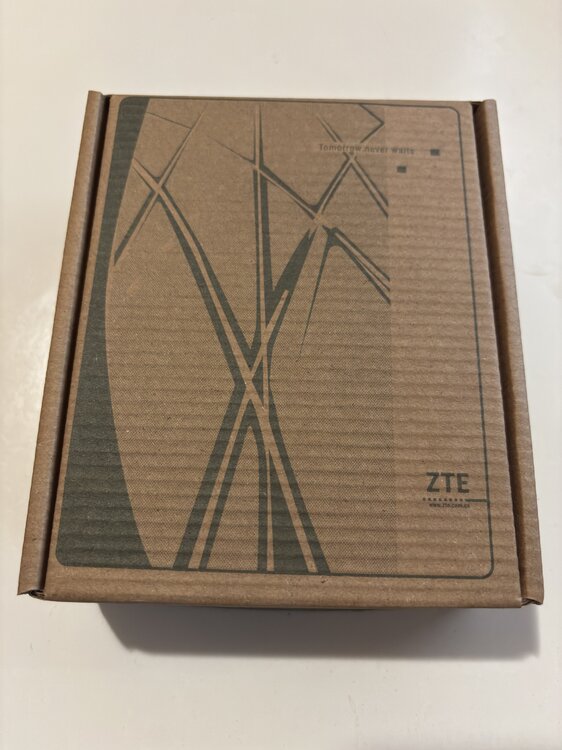

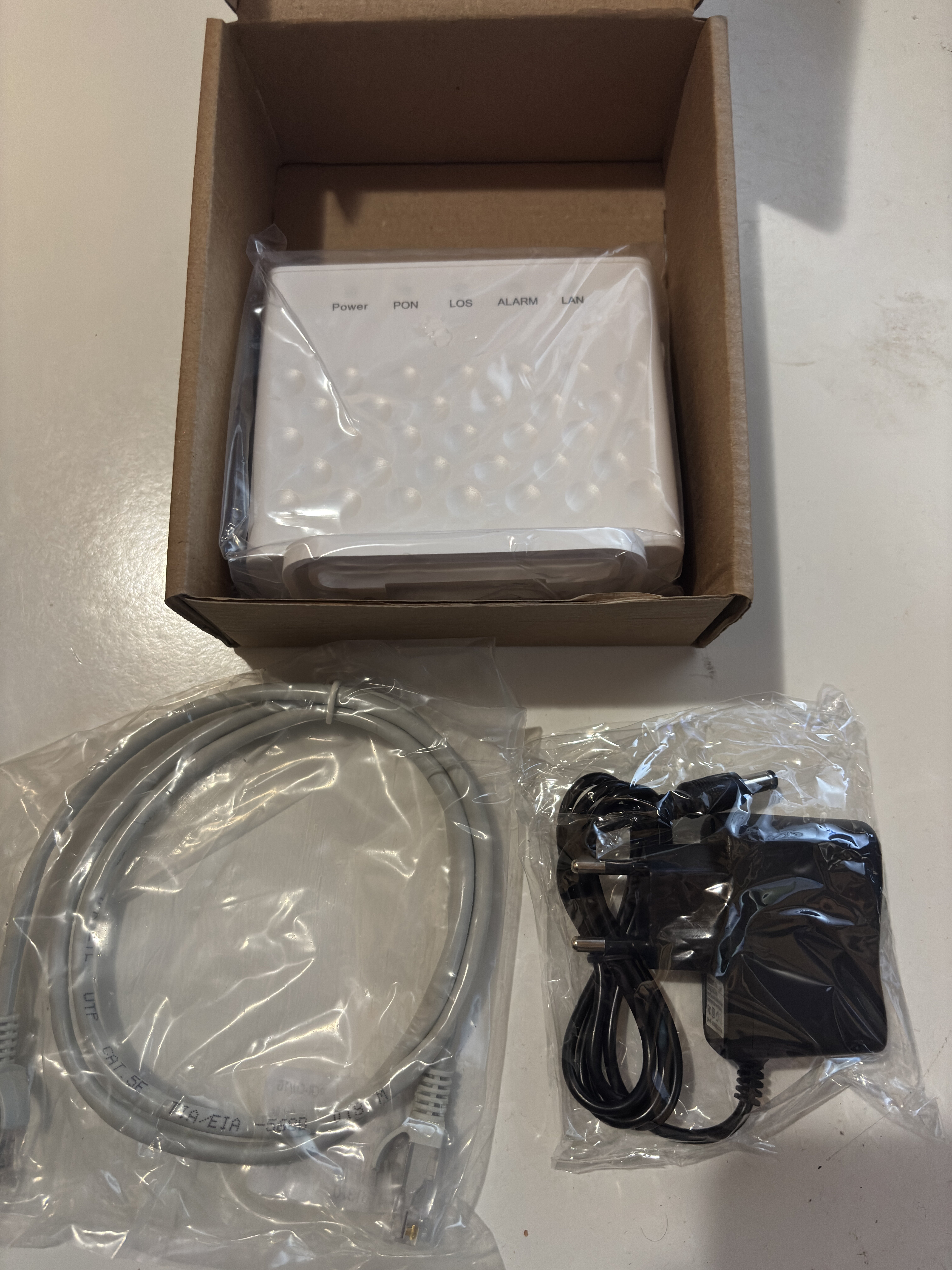

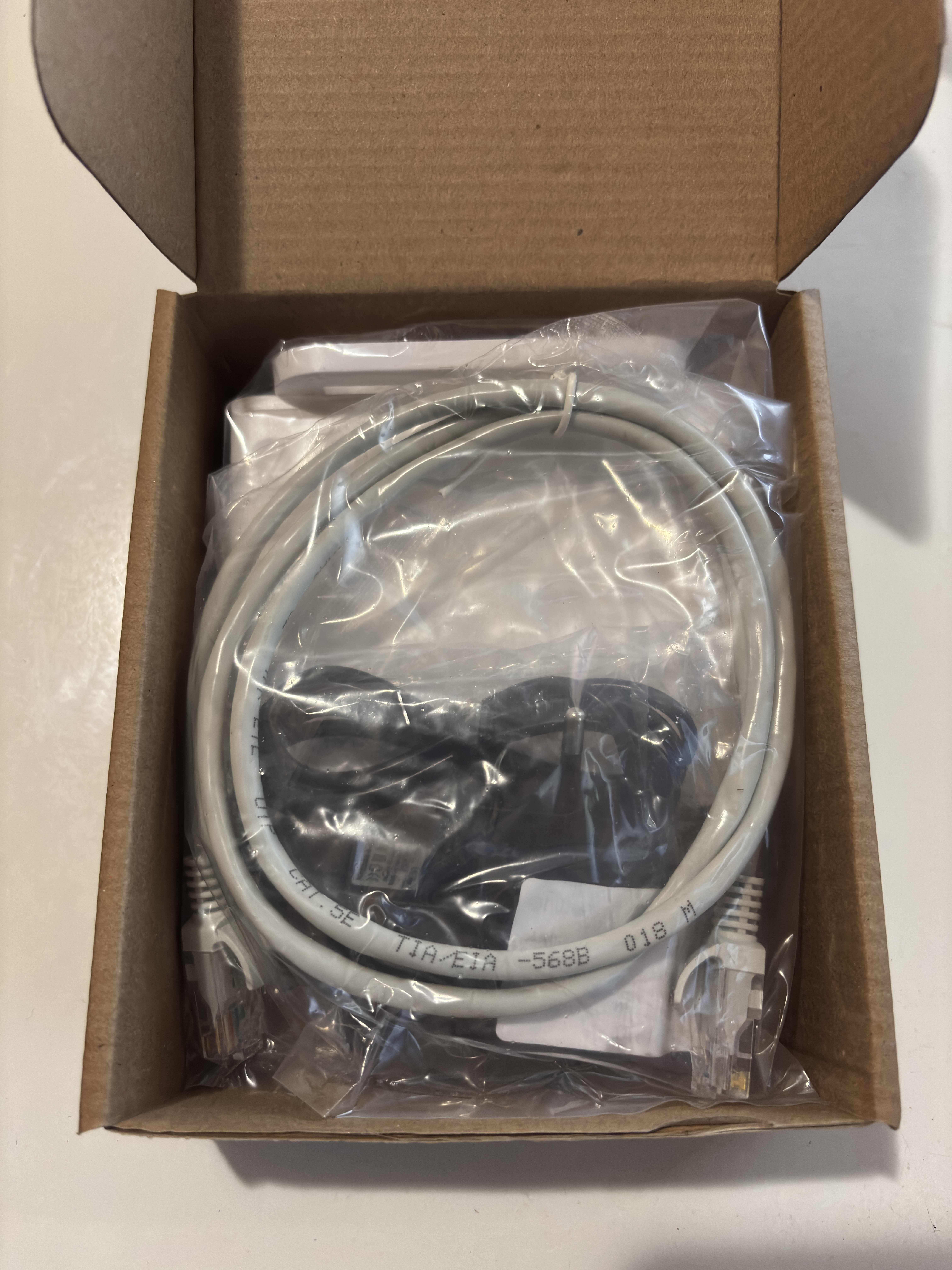

Абонентский терминал ONU GPON ZTE F601 (REF)
Продам Абонентскі терминали ONU GPON ZTE F601 (REF)
комплект :ону,блок живлення ,коробка,патчкорд RJ45 1м
Наявність 230 шт.
ціна 250 грн за одиницю
