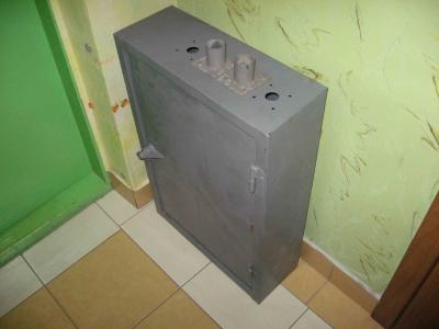

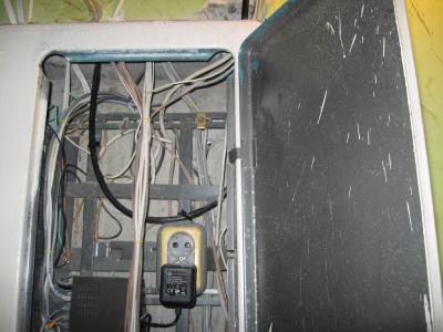

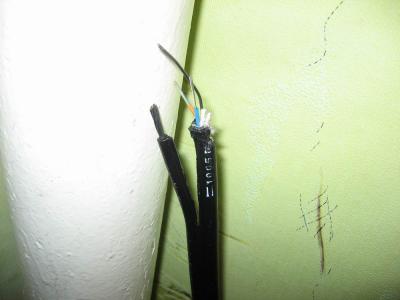

Вобщем оптика есть в Днепре, фото прикикреплю к топику, вместе с ящиком....
Обойдеться тебе это не дорого, давай начнем с того что тебе надо электричество выводить, на то место куда будешь ставить магистрали на ящики....
1. Это электрический кабель (Фаза, ноль, заземление 2,5 квадрата, можно конечно купить по 3,5 гр. но лучше по 5 гр.
по 20 метров с каждой стороны). 5 на 40 гр. = 200 гр.
2. Розетки в ящики вместе с выключателями по 30 гр. с каждой стороны = 60 гр.
3. Ящики антивандальные 2 шт. = по 400 гр. = 800 гр.
Теперь у тебя есть куда затягивать 5 кабелей оптики Финмарк - 12 волоконной, поставить туда ИПБ, бокс для сварки волокон, свич 19 ти дюймовый. и вёдро кабелей витой пары.
Дальше второй этап делаем прокладываем кабель оптоволоконный, Finmark 12 самонесущий, одномодовый, бронированный. 60 - 70 метров это ты мерял шагами? Мерять хорошо веревкой, от дома до дома, и + куда заводить оптику...
100 метров хватет тебе 100%. 100 метров на 5 гр. - 500 гр. докину еще туда 20 метров, что бы сваривать было удобно, тем людям которых наймешь, что бы сварить волокна.

Внизу кабель который есть сейчас в Днепре, ящики, свичи, конверторы, кабель электрический, ребята которые сварят тебе оптику, Ящики на дверцу монтируеться свич 19 ти дюймовый.
