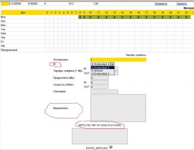

В прицепе до этого я дошол, но вот вопрос в другом, систему ставил не я и работаю ней недавно, раньше сидел на виндовском прокси
что нужно прописывать в строке (выражение) и (NETS)
по адресу Система/ Dialup / VPN/ Тарифные планы/ Интервалы/
так как время и скорость,лимит выставляеться, а стоимость нет, как я понимаю из-за этих данных

"что нужно прописывать в строке (выражение) и (NETS)
по адресу Система/ Dialup / VPN/ Тарифные планы/ Интервалы/"
Это опционально, т.е. не обязательно для заполнения. ID это если задавать типы трафика.
Стоимость выставляется в 3 строчке "Тарифы трафика"

Просто деньги на счету и они за трафик снимаются по определённым ценам за мб
Редактировал пост, а ты уже ответил )
