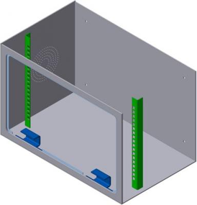

Сетевикам нужно выработать требования к ящику по габаритам, внутренним приспособлениям для крепления оборудования. Выработать самый общий подход к конструкции двери (пенальная, петлевая), требования к дыркам для кабелей и крепления (количество, размер, местоположение), способ подвода заземления.

Потому что это несуразица какаято. Предлагаю за отправную точку принять вот это

      Нужен один небольшой ящик.
      Типа БК-330 либо БК-400, вобщем компактный, БК-500 уже слишком велик.
      Требования - пенальная дверь.
      И нормальный замок, не винтовой, а такой чтобы с ключем.
      Например, встроенный сувдальный либо навесной типа черепашки или П-образного.
      В идеале что-то типа такого, как на фото.
      Можно и даже лучше БУ.
      Предложения в ЛС.
