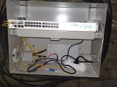

Не совсем понятно, она устанавливается до свича или после?

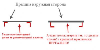

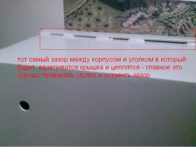

Думаю самый простой вариант, это приварить уголок изнутри к загнутому краю крышки.
ну уголок стоит денег, а в моём варианте ничего добавлять не прийдётся но понадобится больше точности...
по сути нам нужно воспрепятствовать выковыриванию крышки на ружу, чтобы её выковырять наружу нужно её поддеть, чтобы поддеть злоумышленник засовывает гвоздодёр под уголок и продавливает крышку нутрь до тех пор пока не сможет засунуть гвоздодёр под крышку, после чего крышка выстреливает как пробка, значит нужно сделать крышку которая не гнётся внутрь - выход - рёбра жосткости на крышке пенала - нужен дельный совет как их разместить и из чего сделать, а также как потом поступить с местом куда вставляются дверца пенала - как его выполнить?
Я уже достаточно давно писал, что самые лучшие ребра жескости на крышке- это квадрат 14-ый, еще лучше- это уголок 20х20 (этого хватит с головой). Но если вваривать уголок, то его нужно вваривать "стоя" , а не "лежа"

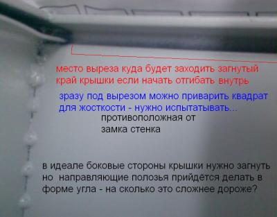

Если сделать такую конструкцию крышки, то остается единсвенное слабое место в ящике- это "полозья" по кот. ездит крышка. Но и их можно усилить.

Но при такой разнице цены вопрос другой: Какая конструкция будет надежнее и жесче. Думаю надежнее будет уголок+ он дешевле.
А теперь самое интересное это то, что если в дверцу вваривать уголок, то он заберет как минимум 2 см. пространства с внутренней стороны, как вы к этому отнесетесь??? Если эти 2 см. не критичны то хорошо...

Насчет "салазок" нужно будет подумать- это намного серьезнее. Самое простое- это как вы писали уголок. Чесно говоря пока и мне ничего более интересного не приходит в голову...вообщем тоже что-то еще придумать можно...

Пока дочитал ветку до конца для себя уяснил основные методы взлома ящика, следовательно появились следующие идеи:
1. для удешевления ящика должна быть использована максимально простая и прочная конструкция. Считаю конструкцию пенального типа подходящей;
2. конструкция ящика должна быть армирована мощным уголком спереди для предотвращения отгибания уголков и вытягивания дверки наружу;
3. дверь должна быть армирована стальным прутком (лучше трубой малого сечения), либо профильной трубой или дверь выполнена на листогибе (загибание бортов до П-образной кромки);
4. для предотвращения вдавливания двери внутрь могут использованы салазки из уголка либо штыри-антисрезы. Антисрезы можно выполнить путем приваривания трубы к корпусу ящика тогда стальной армирующий пруток может играть роль штыря. В случае армирования двери трубой или профильной трубой достаточно к боковым стенкам корпуса приваривать штыри (профиль будет играть роль паза);
5. дверь запирает крабовый замок с защитным бортом;
6. задние стенки ящика в местах под анкера армируются стальной накладкой.
Лучшим методом армирования двери считаю приваривание профильной трубы. Не даром же ее используют при изготовлении бронедверей.
