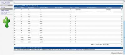

aike 60 Опубліковано: 2012-01-14 07:43:00 Share Опубліковано: 2012-01-14 07:43:00 У меня абоненты ходят через впн. Просто поставить галочки и создать график. Только все равно смысла не вижу. В личном кабинете можно посмотреть свою статистику: по времени и по трафику. Ссылка на сообщение Поделиться на других сайтах
Roman Pogosyan 3 Опубліковано: 2012-01-14 08:00:27 Автор Share Опубліковано: 2012-01-14 08:00:27 Я не использую юбиллинг, в твоем варианте скорости на интерфейсе а не на пользователях выходят Ссылка на сообщение Поделиться на других сайтах
nightfly 1 215 Опубліковано: 2012-01-14 09:07:33 Share Опубліковано: 2012-01-14 09:07:33 Ну самоочевидно что у него интерфейсы и есть пользователи. А вобще вариантов поюзерного строения графичков - вагон. От бендвайстд (грязно, бпф) и до ручной обработки при помоши flowtools. Со старгейзером вобще елементарно. Благо трафик есть откуда снимать. Ссылка на сообщение Поделиться на других сайтах
