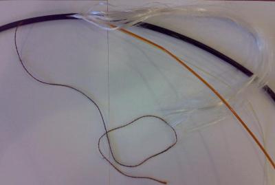

VAI 59 Опубліковано: 2012-05-18 09:02:13 Share Опубліковано: 2012-05-18 09:02:13 По многочисленным просьбам в одномодульный диэлектрический кабель марки TKO ххКП добавлена разделочная нить (Rip cord) Кабель поступил в продажу. Виталий mailto:vitaliy@tko.com.ua Отдел продаж телекоммуникационного оборудования http://www.tko.com.ua/ Тел/факс (380-48) 728-66-44 Тел (380-48) 799-06-75 ICQ: 445696 Skype: vitaliy_f65 Фото кабеля с разделочной нитью - Nylon ripcord. Ссылка на сообщение Поделиться на других сайтах
vaz02 467 Опубліковано: 2012-05-18 09:39:29 Share Опубліковано: 2012-05-18 09:39:29 Это всё замечательно, но всё же чем вскрыть ПРОДОЛЬНО модуль ТКО не повредив волокна, если не сильно УЧУМЕЛЫЕ РУЧКИ, ну не получается сделать самоделку для модуля ТКО. Ссылка на сообщение Поделиться на других сайтах
Optic 12 Опубліковано: 2012-05-18 10:57:49 Автор Share Опубліковано: 2012-05-18 10:57:49 Это всё замечательно, но всё же чем вскрыть ПРОДОЛЬНО модуль ТКО не повредив волокна, если не сильно УЧУМЕЛЫЕ РУЧКИ , ну не получается сделать самоделку для модуля ТКО. Для вскрытия модулей разных диаметров есть инструмент Miller 400 В кабеле TKO SM xx микромодули имеют диаметр 1,6-1,8 мм Ссылка на сообщение Поделиться на других сайтах
