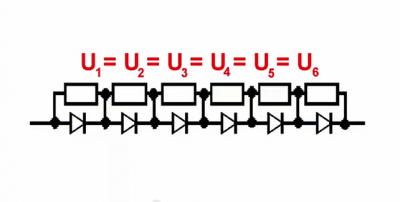

Смотрим этот ролик
тут есть две ключевые картинки,
первая разбаланс на диодах
вторая как решается выравнивание
Ключевые фразы,
- если сгорит один диод, то схема останется целой,
- сопротивление шунта, 100 килоом на 100 вольт,
- резисторы образуют делитель напряжения.
Проще сказать, мы получили делитель напряжения,
задача которого выровнять напряжения на каждом элементе,
проще сказать это резисторный преобразователь напряжения,
вместо диодов ставим акумы и получаем при зарядке, основное питвние которое прикладывается на зарядку по концам,
и если в цепи какой то акум битый и заваливает напряжение то напряжения на других акумах подтягивается через резисторы.
Общее напряжение будет падать пропорционально повреждению БАТАРЕИ как системы,
что без выравнивающих сопротивлений обнаружить невозможно.
Когда зарядник отключается, то сама батарея питает шунт, потому как на концах суммарное напряжение всей батареи,
и в этом случае, перезаряженная батарея начнет подзаряжать просаженную.
Это и есть классический балансир на шунтирующих резисторах.
Теперь а разрезе балансировщика.
Почему данные решения не применяются, частично раньше писал, это экономически не целесообразно,
дело в том, что для получения выравнивания в нагруженных системах,
где циклов заряд/розряд, по нескольку в день,
где большие токи заряд/разряд,
и для балансировки нужно обеспечивать приличные токи и короткое время, потому что уже сменяется цыкл,
а для получения больших токов, нужно уменьшать сопротивления, что влияет на производительность системы в целом.
На тяговых батареях в подводной лодке, такой балансир как зайцу стоп сигнал, там нужны будут малые сопротивления и он только будет выжирать энергию а тепло,
и в хозяйстве довольно сложно найти решения где можно применить балансир на резисторах.
Но УПС-а, работает совершенно в других режимах, она может стоять месяц, без работы,
а событие, разрядить в ноль, может быть вообще один раз в год,
все остальное время, батарея стоит в дежурном режиме.
Отсюда, применяя изначально такой балансир,
можно понизить вероятность возникновения разбалансированности.
Если посмотреть в разрезе активных балансиров,
то активный балансир можно применять как грубая балансировка,
а резисторный балансир может применятся как тонкая зачистка.
На тонкой зачистке сопротивления можно еще понять выше,
там ток не нужен, нужно выровнять только напряжение.
Ситуацию
13.65, 13.65, 13.65, 13.65, 13.65, 13.65, 13.65, 13.65,
можно получить элементарно, но все зависит от емкости, целостности батарей и амбиций.

Вы немного знакомы с электротехникой, но не понимаете основных количественных соотношений. Отсюда и постоянная путаница от выравнивания обратных сопротивлений диодов в высоковольтном выпрямителе аж до рассуждений о подлодках и генераторах Бедини. К теме балансировки заряда батарей это не имеет практически никакого отношения.
В приведенном фрагменте схемы обратные сопротивления диодов по нескольку МОм. Потому включение параллеьно им резисторов по 100кОм кардинально улучшает ситуацию. Включать же резисторы параллельно аккумуляторной батарее с сопротивлением в 2-20 миллиом бессмысленно. Для этого нужно ее просто закоротить проводом в палец, чтобы получить сопротивление 200-2000 микроом. Ток балансировки по Вашему методу должен быть на порядок больше зарядного тока. Тупо подключая одинаковые резисторы ко всем батареям сразу мы будем разряжать сильно все батареи, а не только перезаряженные.
Кроме того, Вы как-то упускаете из виду, что аккумулятор - не диод и даже не конденсатор. Диод, зашунтированный резистором ничего не потребляет после окончания отрицательной полуволны напряжения. А батарея будет гнать ток через балластный резистор и при заряде и после отключения зарядника.
Классический балансир шунтирующего типа - вовсе не то, о чем Вы тут упорно рассказываете. Почитайте хоть что-нибудь по этой теме. Только не форумы, ютюб и журнал "Радио" за 1956г.
Если пользуетесь при разработке схем каким-то симулятором - промоделируйте свою идею в реальных параметрах и увидите насколько она несостоятельна. Паровоз - идеальная по экономичности машина по сравнению с балансиром Павлабора.
Не нужно постоянно лезть в бутылку и на все автоматически обижаться. Перейдите от заклинаний, умозрительных идей, к техническому расчету и сами все увидите.
Ток должен быть в сто раз меньше чем при работе балансировщика,
Активный балансировщик, за час/сутки выполняет основную работу, данный выравниватель только делает доводку, в разрезе нескольких месяцев а дежурном режиме это выше крыши.
Как это "мы будем разряжать сильно все батареи", балансировщик на 8 акумов, это 8 сопротивлений по 100 килоом = 800 килоом.
Это практически то же самое что "закоротить проводом в палец".
Но я не последняя инстанция, можно и нужно найти оптимальное сопротивление.
[балансировщик на 8 акумов, это 8 сопротивлений по 100 килоом = 800 килоом.
  Вы возьмите и просчитайте все вот это. С цифрами обсуждать будет проще. Да и сами постесняетесь дальше разговоры впустую вести, когда сделаете простейший расчет. Я уже где-то показал, что при токе шунта в 1А выранивание будет идти где-то миллиампер в 10, или около того. Поройтесь в теме возле начала.
На пальцах: 100 килоом на 12 вольтах дают 120мкА тока. Разность в 0.1 вольта дадут балансировочный ток в 121мкА.
Вы всерьез хотите сбалансировать 160Ач батарею разностным током в 1 мкА? Это намного, пару порядков меньше тока саморазряда этих слонов.
Не чувствуете размерности, порядка величин. Потому и строите упорно электро аналог Формулы1 на движке от плеера на двух пальчиковых батарейках.
Основную работу должен делать активный балансировщик,
когда он перейдет в ждущий режим,
доводку может выполнять делитель.
Также я написал, что можно подобрать оптимальное сопротивление делителя.
Если уменьшать сопротивление делителя, будет увеличивается ток балансировки, сокращаться время балансировки, но будут увеличиваться потери на тепло,
если увеличивать сопротивление делителя, будет уменьшатся ток балансировки, увеличиваться время балансировки, но будут уменьшаться потери на тепло,
следовательно ток, желательно рассчитать где то под 5-10 циклов активного балансировщика.
Более того, я это тоже писал выше, на новых аккумах, подобранных в группу, разница будет минимальная,
на этом этапе, даже для 160Ач батареи, это могут быть единицы мкА,
задача делителя, не допустить роста перекоса напряжения.
Опять же, все это нужно рассчитывать, подбирать экспериментальным путем.
 1. что Вы понимаете под термином "активный балансировщик"?
2. На кой черт ему нужен еще какой-то "доводчик"?
3. И я говорю: нужно рассчитывать и ставить эксперименты. Но сначала почитать что-то солидное из теории.
Я это все старательно с начала года проделал, Вы - нет, но в активной дискуссии.
pavlabor нафига козе баян ? делитель
Пользы от предлагаемых тобой резисторов как навар из топора !
возьмем к примеру 120ку 1/100 это 1,2Ампера=много,
1/1000 это 120ма вроде ниче так но для зарядного=много
зарядное у нас умное и дает ток заряда=току саморазряда при 100% заряде
1/10000 Ом это 12ма=мало...вобщем подбор неблагодарное дело,
на этом параметре 12ма на "который" и "давит" владимир есть рациональное зерно,
в разрезе нескольких месяцев без разряда самое оно !
Я вас с микроватом разделю,
владимир предлагает простое решение для новых батарей, и для очень долгой балансировки
а микроватт для любых, точнее для "старых" быстрый эфект балансира в работе есть !
Шо блин за жизнь пошла, просто поговорить/обсудить/посоветоваться не возможно, без выставления писки в форточку.
Не то слово  :D
pavlabor  что тебя так возмущает ? MICROWATT тебе что дорогу перешел ?

Расскажи в чем суть делителя на сопротивлениях тому же KaYot, sanyadnepr, расскажи где там минусы, где плюсы, что можно взять за базу чего нельзя, почему.
А не нужно рассказывать. Это мне в институте рассказывали, на теории цепей, теории электротехники и общей электронике.
И маразматичность ваших резисторных предложений я и без Микроватта отлично понимаю, если можно - не засырайте тему пожалуйста.
Дело в том, что если брать новый, подобранный комплект батарей,
то у него не должно быть разбаланса.
Все что может нарасти, можно распределять простыми выравнивающими сопротивлениями, с током в 12 миллиампер,
но если, разбаланс все равно нарастает, то это признак проблемы с батареей.
И одна плохая батарея, она тянет за собой весь комплект и упсу в придачу, практически в 80% случаев.
В контролере который я разрабатывал, не было балансировщика, он отслеживал только динамику зарядки разрядки,
строил отчеты и при расхождении на 10% поднимал тревогу.
Если на выравнивание нужен 1-2 ампера, то это уже ласты, тут нужно перебирать комплект, но предварительно в любом случае комплект нужно обслужить,
долить воды и раскачать пару раз, посмотреть на динамику и потом собрать батарею.
Опять же нужно больше акумов для комплектации.
Балансир микровата, должен как бы заменить аккумуляторщика, но он не дает ответа/сигнала что - "собственно с батареями что то творится",
есть вероятность что за пол года год, балансир подтянет акумы к общему знаменателю, но опять же - может быть.
Но у нас есть узлы где годами никто не заглядывает, меняют акумы по регламенту.
Отсюда, лично я ищу решение дальше.
