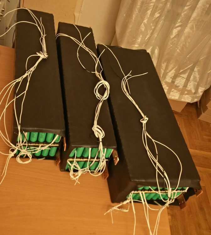

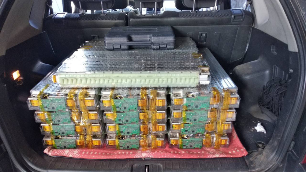

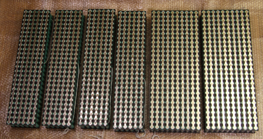

Раз уж зашел разговор за li-ion аккумуляторы...
Предлагаю свои услуги проектирования, разработки, сборки, продажи элементов форм-фактора 18650 из электрокара Tesla, качественной точечной сваркой никелевых пластин на полюса элементов, проверка высокоточным оборудованием внутреннего сопротивления (импеданс) элементов.
В наличии сейчас есть 3245 штучек элементов 18650 с электрокара Tesla Model X P100D января 2018-го выпуска, емкость элементов в пределах 3230-3260 mAh, внутреннее сопротивление 21-23 мОм.
