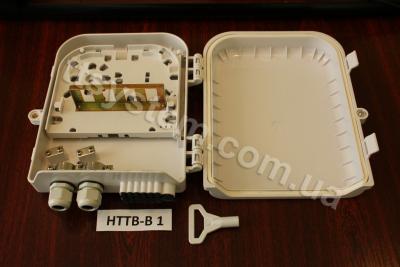

Малий
Оптичний розподільний пило-та вологозахищений бокс TTS FTTB-B1 для мереж FTTH.
Вага бокса 0.57кг
Розміри бокса 200mm(w) ? 215mm(h) ? 54mm(d)
К-ть портів 12 SC 24 LC
Бокс є ідеальним рішенням для реалізації ввідно-розподільних пристроїв на вулиці, у приміщеннях, де є можливість попадання вологи та пилу (ступінь захисту IP68 - пил не може потрапити в пристрій, повний захист від контакту, повна водонепроникність).
Бокс TTS FTTB-B1 дозволяє обробляти і комутувати до 12 (SC) або 24 (LC) оптичних волокон. Волокна в щільному буфері, або патчкорди виводяться назовні через спеціальні ущільнювачі. У сплайс-касеті передбачено місце для кріплення PLC splitter-ів.
Ергономічний корпус та внутрішня комплектація боксу задовольняють всім необхідним експлуатаційним вимогам. Наявність гвинтового замку дозволяє обмежити доступ сторонніх осіб до зварних і роз'ємним з'єднанням оптичних кабелів.
Бокс TTS FTTB-B1 комплектується сплайс-касетою і 12 термоусадковими гільзами. Пігтейли та адаптери замовляються додатково.
http://www.ttsystem....ost1.php?id=146

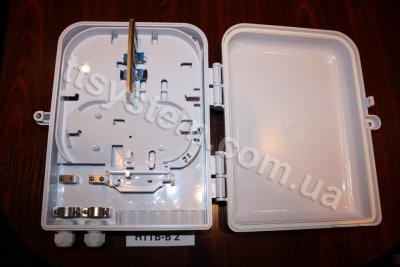

Великий
Оптичний розподільний пило-та вологозахищений бокс TTS FTTB-B2 для мереж FTTH.
Бокс TTS FTTB-B2 дозволяє обробляти і комутувати до 16 (SC) або 32 (LC) оптичних волокон. Волокна в щільному буфері, або патчкорди виводяться назовні через спеціальні ущільнювачі. У сплайс-касеті передбачено місце для кріплення PLC splitter-ів.
Бокс TTS FTTB-B2 комплектується сплайс-касетою і 16 термоусадковими гільзами. Пігтейли та адаптери замовляються додатково.
К-ть портів 16 SC 32 LC
Вага бокса 1.85 кг
Розміри бокса 260mm (w) x320mm (d) x115mm (d)
Вага упаковки 19.8 кг
http://www.ttsystem....ost1.php?id=143

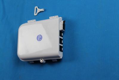

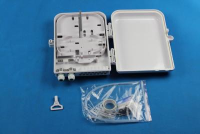

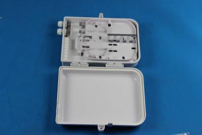

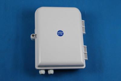

В середине июня на склад приходят 2 новые модели ТМ Crosver.
Так называемые "муфто-боксы"
FOB-03-12 - ориентировочная цена 150грн с НДС; (фото 1-4)
FOB-04-16 - ориентировочная цена 200грн с НДС. (фото 5-8)
И в ближайшее время фото с подробным описанием этих муфт будут выложены на сайте
Эти поставки будут носить регулярный характер (т.е "на склад", а не "под заказ"), потому уточненные цены и последующие поставки спрашивайте у Ваших менеджеров компании ДЕПС.
