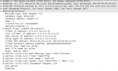

Здравствуйте.
Необходимо настроить на коммутатор Alcatel 6224 поддежку DHCP snooping и опции 82. Зазеркалировал порт и проснифферил траффик - опция 82 в DHCP-запрос не добавляется (см. аттач).
Кто-то уже Alcatel 6224 настраивал на подобную связку? Можете листинг комманд предоставить, а то что-то не могу вкурить, что пропустил.
Версия прошивки - 1.7.1.10.
Буду оч. благодарен за помощь.
