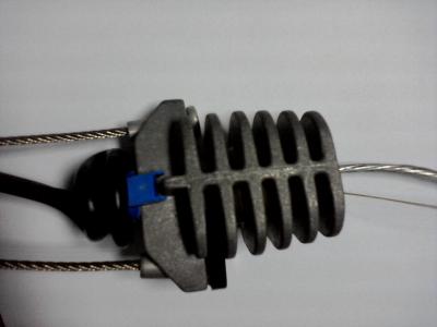

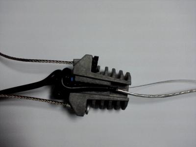

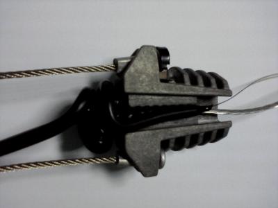

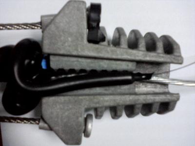

УмникХреновъ 667 Опубліковано: 2012-12-13 17:59:09 Share Опубліковано: 2012-12-13 17:59:09 Как избежать этого? Где ошибка? Использовать пластиковые зажимы. Завтра выложу фото, где ТКО (5 мм в диаметре) обросла льдом до 40 мм в диаметре и висит на пластиковых зажимах. В вашем случае пластиковый зажим просто отстегнулся бы, не повредив оптику, если бы нагрузка на него превысила максимально допустимые значения. Для автора темы - пролёты между домами нужно крепить на такелаж по фен-шую. Подробная статья есть на нашем сайте. http://www.klin.com.ua/solution/3 Понятное дело, что не хочется. Если так - предлагаю взять ещё один натяжной зажим Н11. Может быть в этот раз повезёт. Официальные рекомендации "пролёты до 70 метров и не между домами" в силе. Моим волосам уже некуда седеть. Когда дошёл до места про "Воздушка 140 метров на клинах" - закрыл глаза и не читал этот кусок, у нас медицина платная и к седым старикам не ездит нифига. Ссылка на сообщение Поделиться на других сайтах
