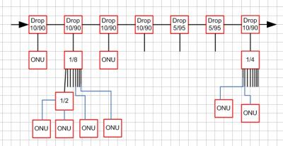

А мы проектируем шиной. В шине 4 волокна. В любой отвод в шине можно включить делитель на 4 или на 8. Но пока здесь абонент один - включаем без делителя. Любой отвод это не менее 2-х волокон, т.е. на любой отвод можно включить 2 по 8 делителя.
Можете показать схематически? Спасибо.
Мы как бы шину не строим, но интересен Ваш метод.
Можно несколько вопросов?
Сколько сейчас максимально клиентов есть на одном порту?
Сколько максимально неравномерных сплитеров на данный момент на одной шине?
Если не трудно, можно схему именно этой ветки?
Буду премного признателен.
З.Ы. Было бы очень неплохо увидеть фото смонтированного кросса, того где установлен дроп + любой делитель.
с этим сложнее :) как обычно забываю пофоткать все это. на словах - коробка обычная, с полукруглым верхом на 8 отводов. Дроп на месте для гильз, делитель на стороне с адаптерами.... в общем завтра, если не забуду, сфоткаю. пока не удается выработать единой схемы раскладки для коробок. сначала приваривал делител к дропу, потом стал делать на коннекторах, чтобы ставить 1/4, а если надо, то позже 1/8. Теперь вот коробки эти закончились, остались большие. А их еще даже не пробовал ставить. Там места больше, буду кумекать как укладывать. Да! Дропы беру не оконеченые, они чуть дешевле и ближе территориально.
