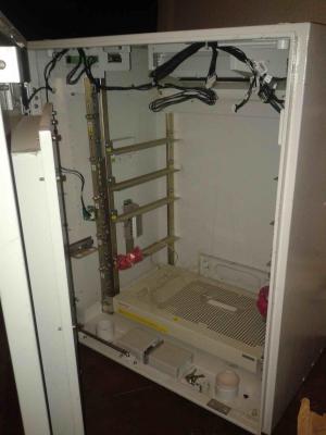

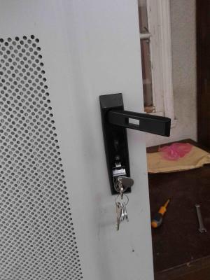

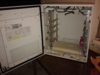

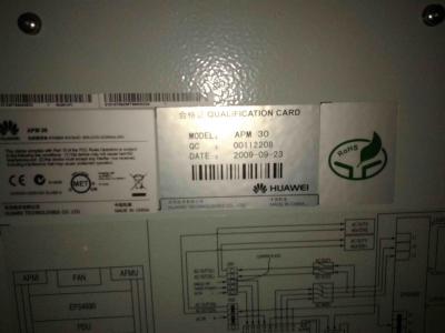

LSDhka 27 Опубліковано: 2013-03-02 03:19:32 Share Опубліковано: 2013-03-02 03:19:32 Здравствуйте, Могу предложить следующий вариант : Ссылка на сообщение Поделиться на других сайтах
LSDhka 27 Опубліковано: 2013-03-02 03:41:42 Share Опубліковано: 2013-03-02 03:41:42 Я вот почитал Вашу дискуссию, Добрый день. Хочу изготовить ящик для сетевого оборудования уличного исполнения. Примерно вот такого типа : shraf.jpg Я планирую их ставить для небольшого частного сектора(сёла) под мачтой. Хочу туда разместить, оптические коммутаторы, оптические боксы, УПС, аккумуляторы. Может у кого есть мысли или решения по: 1. Вентиляция. 2. Обогрев. 3. Охлаждение 4. Пыле защищенность в месте ввода кабеля. 5. Теплоизоляция. 6. Сигнализация. 7. ... Ваши варианты. Хочется получить законченное решение. Если у кого есть советы попрошу изложить. http://ipcom.ua/products_box_klimaticheskie-shkafy/ Летом на бОльшей части Украины температуры до +40 в тени уже стали нормой. Судя же по вводным ТС, он предполагает размещать шкаф под прямым воздействием солнечных лучей. Учтите сюда количество выделяемого тепла оптическим свичем (24 или 48 SFP). Уже можно догадаться, что приведенные по ссылки изделия ипкома под эту задачу не канают. Далее загляните в паспорт аккумулятора на показатель температуры кипения электролита, и вообще на рабочий диаппазон температур. Заодно, кстати, сделаете вывод - откуда и почему в последнее время появилась такая масса предложений по продажам б/у аккумуляторов, явно снятых из эксплуатации из автономных сайтов опсосов. Ну вот по поводу кипения электролита в АКБ я бы так громко не заявлял - почти все АКБ которые продаются здесь гелевые. На сколько мне известно не так он уж и греется - если греется вообще?! Во вторых два человека которых здесь плотно торгуют акумами я знаю на 100% снимают из из технологических площадках - где отличные условия эксплуатации для них. Или что Вы имели под выражением "автономных сайтов" ?!! Ссылка на сообщение Поделиться на других сайтах
LSDhka 27 Опубліковано: 2013-03-02 03:47:13 Share Опубліковано: 2013-03-02 03:47:13 А обогрев накой сдался? У нас тех. площадки даже зимой требуют охлаждения. Оборудование будет достаточно прогревать шкаф. У Вас тех. площадки наверное стоят в каких то помещениях - где нет прямого воздействия ветра с морозом. Как показывает практика при - 32 не справляется панель обогрева та что наведена на фото выше. И оборудование выдает аварию по низкой температуре. Ссылка на сообщение Поделиться на других сайтах

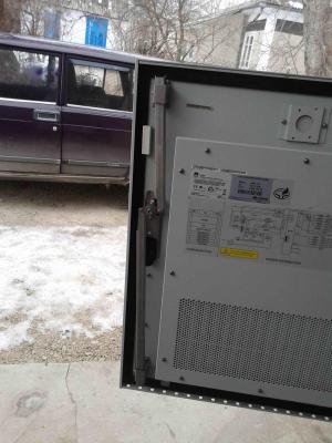

kastra12 7 Опубліковано: 2013-03-02 09:43:04 Share Опубліковано: 2013-03-02 09:43:04 (відредаговано) Это не ящик а мечта любого провайдера , он такой классный что всем страшно спросить сколько он стоит ? Вы их продаёте ?, в случае поломки кондиционера его можно приобрести как запасную часть к этому outdooru ? http://www.aliexpress.com/store/product/Huawei-GSM-BTS3900E-under-BSC6000-APM30-BBC-EMU-TMC/110842_617848632.html вот то что нужно, на столб повесил (главное чтоб не украли надо сигналка ) Відредаговано 2013-03-02 09:53:47 kastra12 Ссылка на сообщение Поделиться на других сайтах

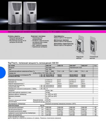

aptik 2 Опубліковано: 2013-03-02 20:37:18 Share Опубліковано: 2013-03-02 20:37:18 Если что у меня есть такой кондижен риталовский для ящика. Ссылка на сообщение Поделиться на других сайтах
LSDhka 27 Опубліковано: 2013-03-02 20:50:28 Share Опубліковано: 2013-03-02 20:50:28 Это не ящик а мечта любого провайдера , он такой классный что всем страшно спросить сколько он стоит ? Вы их продаёте ?, в случае поломки кондиционера его можно приобрести как запасную часть к этому outdooru ? http://www.aliexpress.com/store/product/Huawei-GSM-BTS3900E-under-BSC6000-APM30-BBC-EMU-TMC/110842_617848632.html вот то что нужно, на столб повесил (главное чтоб не украли надо сигналка ) Ну можно сказать что он в единственном экземпляре - так что особо продавать не чего. Хотя один единственный готов оторвать от сердца и продать ) ! Ссылка на сообщение Поделиться на других сайтах
LSDhka 27 Опубліковано: 2013-03-02 20:52:35 Share Опубліковано: 2013-03-02 20:52:35 Здравствуйте, Могу предложить следующий вариант : Что-почём? Так как буду отрывать от сердца - то можно стартануть с 6 000. Ссылка на сообщение Поделиться на других сайтах
zoro 0 Опубліковано: 2013-03-03 08:25:51 Share Опубліковано: 2013-03-03 08:25:51 Это не ящик а мечта любого провайдера , он такой классный что всем страшно спросить сколько он стоит ? Вы их продаёте ?, в случае поломки кондиционера его можно приобрести как запасную часть к этому outdooru ? http://www.aliexpress.com/store/product/Huawei-GSM-BTS3900E-under-BSC6000-APM30-BBC-EMU-TMC/110842_617848632.html вот то что нужно, на столб повесил (главное чтоб не украли надо сигналка ) на то что вы показываете- это радио модуль- он "цельный" металлический на него кожух солнцезащитный- вот и получается вот такая железка- внутрь нечего не поставишь- это законченное устройство Ссылка на сообщение Поделиться на других сайтах
