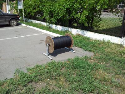

Вот собствено предлогаю такой вариант для размотки кабеля. В двоем элементарно грузится и снимается бухта весом в 150кг  , при желании 1 справляется ... Удобно, если бухту нужно например погрузить в б
эскиз по которому делали

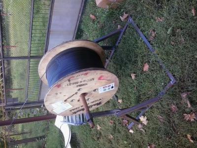

Самая элементарная установка для диэлектрика - труба, 2 навеса, квадрат
Не маловат диаметр шейки барабана для кабеля такой толщины?
Да и приспособление под один диаметр барабана
Нет универсальности
Нет универсальности
Берёте варите крестовину из проф трубы 40/40/3 в центре вырезаете отверстие чем угодно под шпильку М22 вставляете её в это отверстие и  снизу накручиваете гайку (контрогайку  или с гровером ) сверху подбираем опорный подшипник как можно большего диаметра устанавливаем его (можите даже приварить если получиться  . Делаем ещё такую же крестовину но с отверстием гдето М24 и платформой под подшипник надеваете её сверху первой и  затягиваем шпильку гайкой.
Примерно должно получиться так .
Нет универсальности

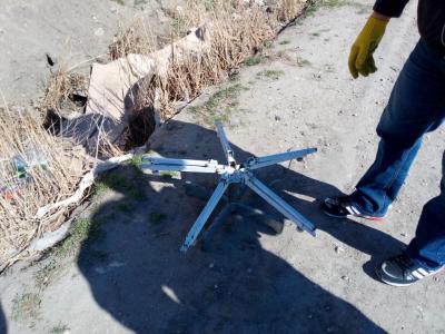

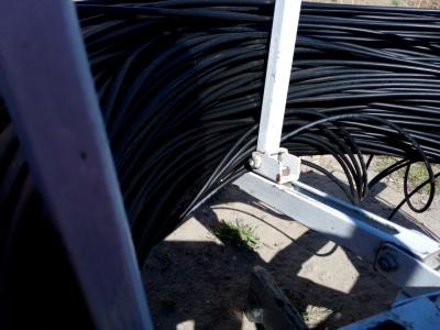

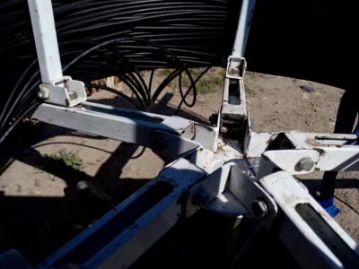

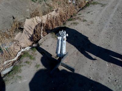

Наша версия устройства для размотки кабеля без катушек.
Состоит из 2х частей. Нижняя часть сделана из обычного "офисного" стула, еще совкового. Верхняя сварена из проф трубы разного диаметра.
Фотографии
post-17979-0-34619500-1395404048_thumb.jpgpost-17979-0-69263500-1395404055_thumb.jpgpost-17979-0-11021200-1395404065_thumb.jpgpost-17979-0-81452700-1395404134_thumb.jpgpost-17979-0-77681100-1395404119_thumb.jpgpost-17979-0-22105200-1395404147_thumb.jpgpost-17979-0-34719300-1395404163_thumb.jpg
Видео сборки и размотки
На конвеер изготовление для продажи не думаете поставить? Я первый бы купил своим.
Відредаговано Montagnik
подскажите  - раскладную звездочку с чего делали ? с какого то готового устройства или полностью все с нуля выпиливали направляющие и тд. ??
Может остались чертежи ? очень очень заинтересовала ваша модель!!!
Чертежей нет, все делалось из головы.
Еще фотографии https://www.dropbox.com/sh/992tq3n9l5yjlwv/Wq0cekr0PH.
Звезда сделана из проф-трубы со срезанной верхней гранью (IMG_20140325_122959).
Желание сделать на заказ есть, в таком случае необходима доработка основания (стульев больше нет) плюс есть идея сделать его складным. Ну и возможно посадить на подшипник, и добавить стопор.
С ценой сложно определиться. Озвучьте предложения  :)

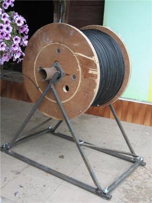

А мне вот интересно, каких габаритов бывают бухты? Вес, диаметры, ширина... Нам пока больше 1,5-2 км не приходилось пользоваться, а следователно m=50kg; d=50cm;  D=80cm; h=25cm. Все параметры +/- 5 ед. Бывают больше/тяжелее?
Хочется соорудить нечто подобное как у камрада sv-lex, с кое-какими конструктивными изменениями.
П.С. НАдеюсь,sv-lex не будет против :rolleyes:
