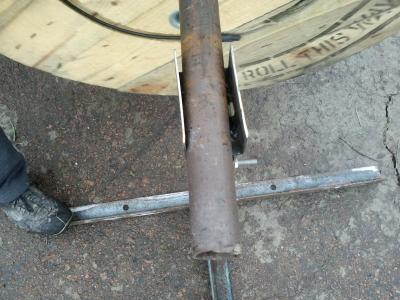

Вот наш вариант разбухтовщика!
Под трубой стоит подшипник, когда тянешь кабель, даже не чувствуется что, что то тянется.....

Вот собствено предлогаю такой вариант для размотки кабеля. В двоем элементарно грузится и снимается бухта весом в 150кг  , при желании 1 справляется ... Удобно, если бухту нужно например погрузить в б

Как по мне, так он еще очень "сырой". Наверное требует, чтобы постоянно во время размотки один человек оставался у барабана.
Как по мне, так конструкция олжна быть устойчивой. Мы, например, оставляем барабан и тянем по 500-800 м по веткам...
Я бы посоветовал мелкие усовершенствования:
1. Соединить между собой стойки (сваркой или болтами)
2. Предусмотреть ограничители на валу, чтобы барабан во время работы не сползал к одной из стоек и не клинил.
3. Исключить возможность соскальзывания трубы со стойки
И будет вполне хороший размотчик
П.С. А "наблюдатель размотчика" вполне пригодится в другом месте, на лестнице например :)

конструкция устойчивая, единственное что заметили, так это то что труба съезжает на  одну сторону!, но за это время успеваем около километра размотать.

А если не пожелеешь чуток денюжек  и купишь 2а подшипника на трубу и чуток переваришь крепление на козлах под трубу то поймёшь что жить стало легче

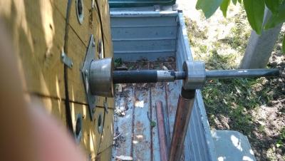

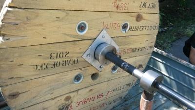

Размотчик. К сожалению, немного горели сроки изготовления, по этому видеопрезентации не снял. Сделал несколько фото в момент передачи заказчику.
Предусмотрена мозможность изменения центра тяжести ираспределения массы. Так же предусмотрен "ручник" и реализованна регулировка ручек для удобства пользования. Вал сделан из 76-й трубы. По краям запресованны этакие хвостовики под подшипник из ВАЗовской полуоси(30-й вал). Так же есть возможность зафиксировать вал, чтобы барабан вращался не наподшипниках, а на самом валу, для предотвращения разматывания кабеля по инерции, когда получаются всякие кольца, петли и тому подобное. В такой позиции четко - остановили движение - барабан так же остановился. Когда работа ведется в частном секторе, и разматывать приходится на 500 и более метров, желательно оставить одного человека у барабана, для контроля подачи кабеля(вал вращается на подшипниках и возможна инерционная нежелательная размотка кабеля)
На фото - бухта три с лишним тысячи метров диэлектрической 24-ки. На прицеп погрузили без особых усилий...
И еще несколько фото из процесса изготовления, для более четкого понимания принципа действия.
