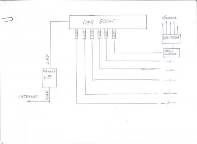

Доргоие форумчане! посоветуйте по прилагаемой схеме. Будет ли это работать если запустить 6024F  в дефолте? Опыта в настройке сего чуда не имею. Абоненты подключаються по РРРоЕ. Шейпер и т.д всё на Микротике. Огромное спасибо всем ответившим.
будет! только у меня на каждую ветку свой VLAN настроен в нем.)
Ну мне не надо на каждый сегмент ВЛАН. чтоб было в одной подсети
Учтите, что в 100Мбит не заведутся порты c SFP.
если я правильно понял,  SFP и медики должны быть гиговые?
Будет. Но это тупо.
Ч то значит тупо? Ну со временем можно будет все настроить, Я думаю это лучше чем с двух сторон ставить медики?
dlink 3120-24sc умеет работать как со 100 мбитными конверторами, так и с гигабитными :)
Всё дело в монете! 6024F есть возможность взять за 480$. Да и на будущее гигабит не помешает.

У меня 100м на нем не заработало. Вроде модули зашитые на 100м работают, но как по мне это извращение. Проще за 400$ купить dlink 3200-28f.
Да и вообще 6024 железка древняя и печальная, по snmp там много вопросов, типа сугубо 32 битных счетчиков.

А может кто посоветует из всего изобилия что то попроще на данном этапе надо чтоб тупо светил и все?
Да куча мануалов. Настраивать не сложно. И с заводскими настройками бужет все работать. Только аплинк вставляйте в гигабинтый порт.
я про длинк
Відредаговано Shuher
я про длинк
Это я наверно наслушался всего ненужного. Рассказывали мне одни, что настроить такая проблема, надо семь высших образований, два из них педагогических, три технических.. и т. д. :)  :)
Что б запустить как у вас нарисовано - вообще ничего не нужно, достали из коробки, воткнули и включили. А вланы нарисуете удаленно, когда поймете что это и зачем оно нужно)
Спасибо :)
Можно Planet 24240 до 500$ новый взять, работает как со 100 мбит/с так и в 1 гб/с
У меня таких 3 в стеке стоит проблем ещё небыло
Почитал это-http://local.com.ua/forum/topic/24332-planet-sgsw-24240/
что-то не очень пишут, но для моего случая наверное самый раз. Спасибо за совет,рассмотрю как вариант.
