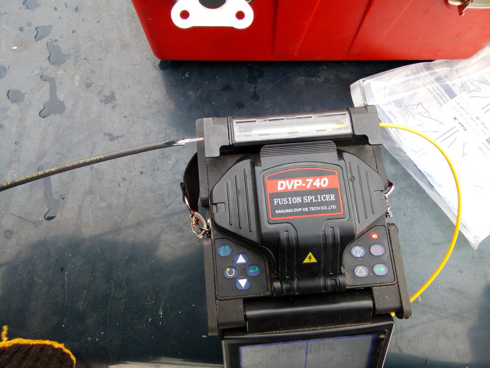

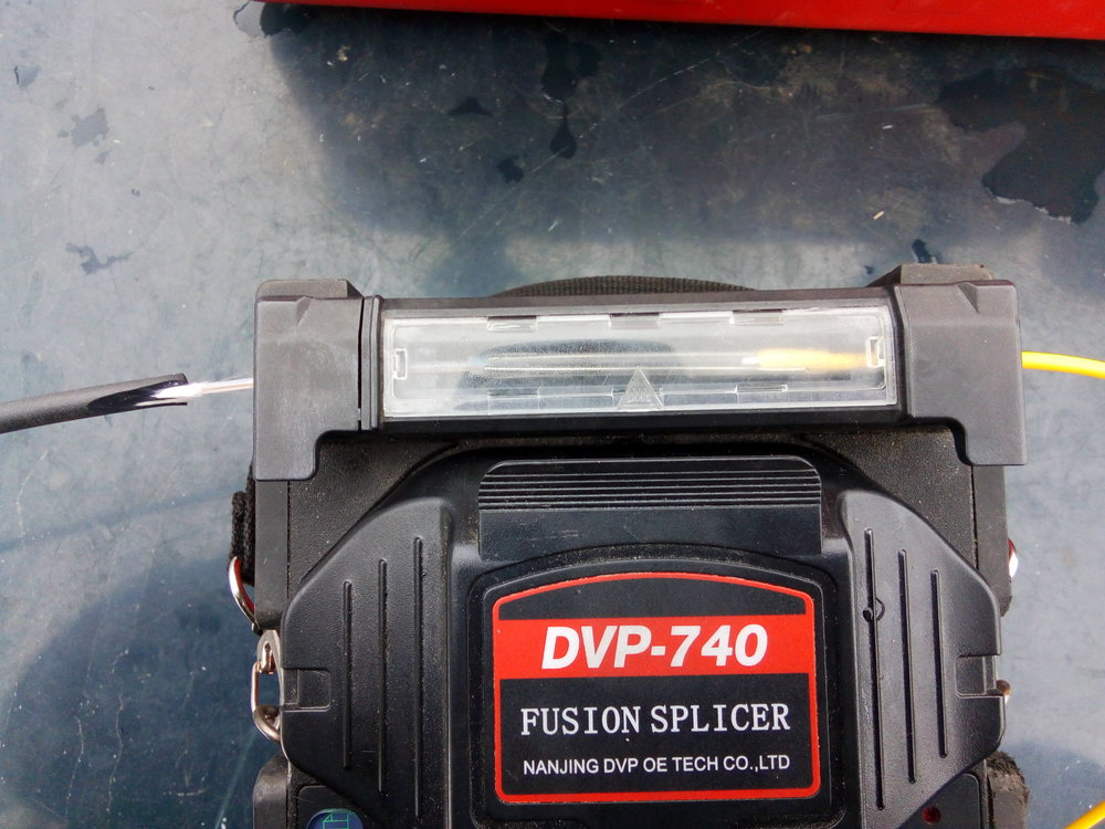

Вот так варится в стык ... Варим так уже года 3 проблем нет. Принаравится нада с размерами зачистки и не во всех сварачниках получиться без смены насадок...
  • Thanks 1
Поделиться сообщением
17 часов назад, max_m сказал:
Это все в фобе.

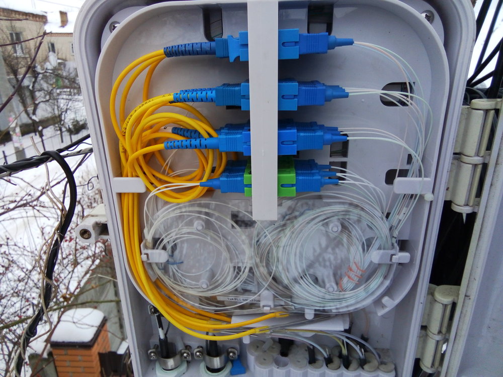

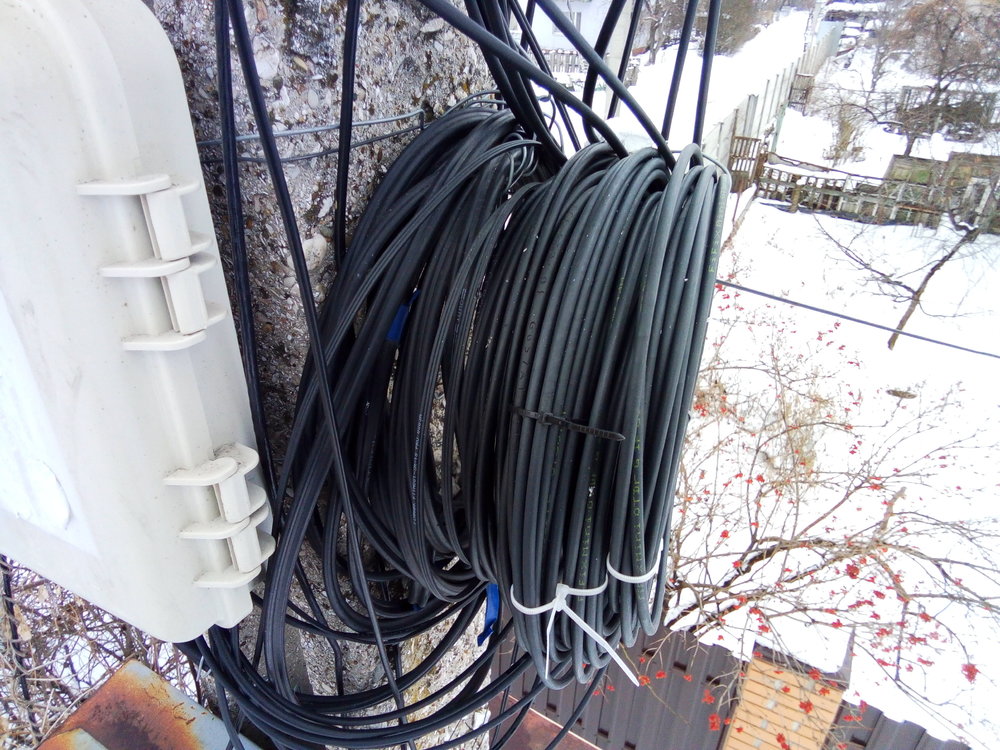

После сварки вставляем в фоб 04-16
https://deps.ua/katalog/opticheskie-boksyi/optical-distribution-box-crosver-fob-04-16.html
там в посадочные отверстия, а что бы не выпадал резин заглушку немного подрезаем кусачками или вставил и на край там где начинается оболочка стяжку что бы не проваливался. Запас на столбе в бублик и к боксу с боку  подстегиваеш и все.
Сегодня на монтаже будем фотку сделаю
Изменено пользователем max_m
7 минут назад, max_m сказал:
было бы интересно увидеть
Корочь выглядит вот так.
Согласен колхозно но работает кушать не просит и проблем нет. Бывает на некоторых кабелях вылазят кивлары раз в год надо залезть и опкусить лишак , особенно на фификсе.
37 минут назад, max_m сказал:
Я в уплотнительных резинках сверлом на 5-ть по дереву дырки рассверливал.
40 минут назад, a_n_h сказал:
Ну тож вариант, главное заткнуть что бы обратно не сбежал.

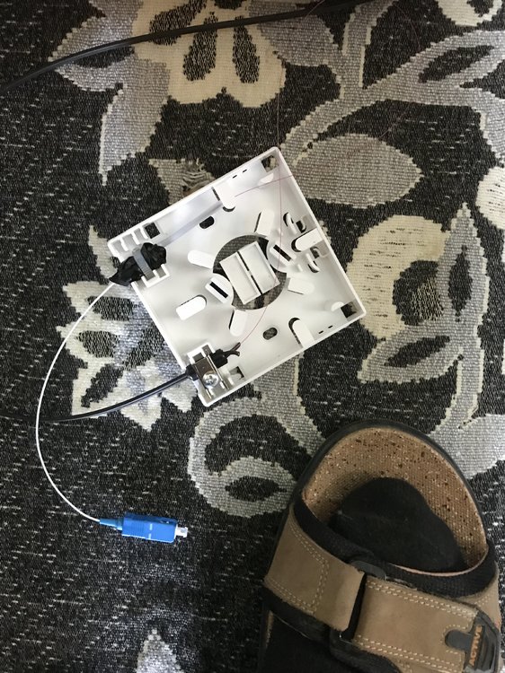

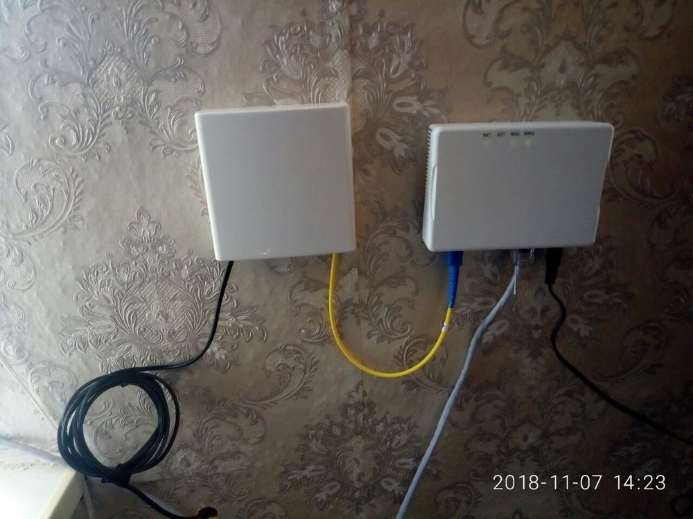

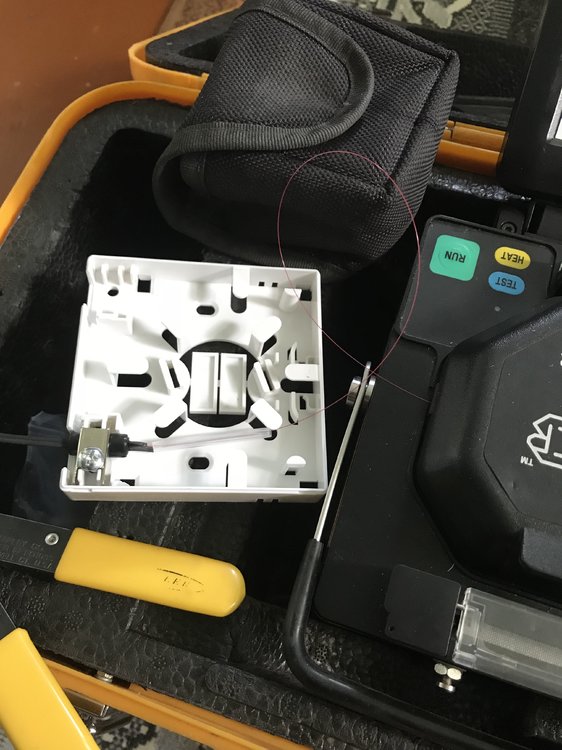

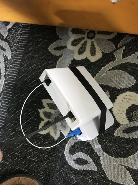

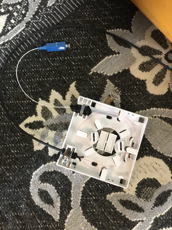

може буде цікаво
фттг + пон розетка
2 минуты назад, kissbohda сказал:
фттг + пон розетка
ты не один так делаешь, только лучше использовать половинку пачкорда.
11 минут назад, a_n_h сказал:
згідний ,
цих пігтейлів ведро треба використати.
ще дешевше фаст конектор .
але раджу використовувати круглий діелектрик !
фттг = проблеми , в зимку не витримує обмерзання , у будинку клієнт неуважно поставить стіл на кабель і вже горить лос на ону
15 минут назад, a_n_h сказал:
Во мы так же делаем, пол патча уходит на сварку в стык на улице, а вторая половина у абона в разетку. Ну и самое главное изолента белая 😜
В догонку к моему посту.
в боксах не використовую конекторів -пігтейлів , повністю все на спайках,
якщо дільник окінцьований лишаю конектор щоб поміряти сигнал при проблемі.
мда. ну и зачем эта глупая экономия? все стремятся в "стык" что-то приварить) не усложняйте себе жизнь :)
ремонты потом дороже выходят ...
в теме есть дельные советы !!!
  • Like 1
14 часов назад, kissbohda сказал:
може буде цікаво
фттг + пон розетка
Делаем анологично, только используем половинку патча. Наши аборигены умудряются пиги то вырвать то покалечить. С патчами пока вроде норм
