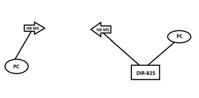

Имеется совсем мелкая сеть (схема прилагается). Собрал все на выходных. И с ней есть проблема.
Опишу подробнее:
Есть инет 100 мбит, который по PPPoE заходит на роутер D-Link DIR-825. Далее кабелем на мой комп, WiFi по квартире для мелких девайсов и кабелем на NB M5. Далее брату в частный сектор на расстояние примерно 450м на второй NB M5, а с него на комп. NB в режиме AP (мой) и Station (брата). Линк стабильный и отлично держит 280-300 мбит. Но если запустить закачку в торренте на компе брата и скорость доходит до 5-6 мб\с - начинаются потери пакетов на связке  NB (мой) и DIR-825 (до 30-40 % потерь), после чего у роутера отключаются LAN порты (включая мой комп). WiFi при этом продолжает нормально функционировать. Пинг между NB во время закачки - 1-2мс и без потерь пакетов. Если перезагрузить роутер или перетыкнуть NB в другой порт - некоторое время все снова нормально работает (15-20 минут). Если же отключить NB от роутера - комп по кабелю нормально тянет 10 мб\с (заявленные провайдером 100 мбит) без каких-либо проблем (так работал не один год). Без нагрузки все работает стабильно. На DIR-825 был установлен DD-WRT на нем проблема и проявилась, вчера вернул стоковую прошивку - проблема не пропала.
В какую сторону копать? Или может простая несовместимость и стоит сменить роутер?
Скорее всего несовместимость, такая же проблема на tplink.
какая несовместимость? 825 больше всего не вытягивает! Шейпер на 40 мегабит включите на бридже брата!
