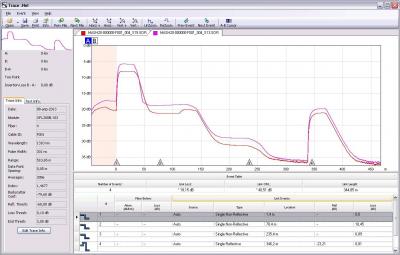

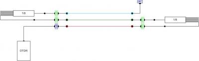

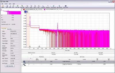

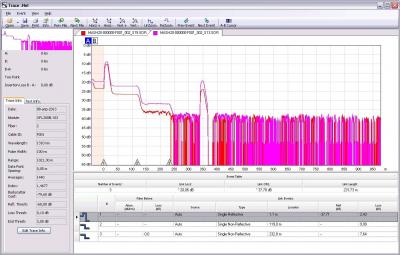

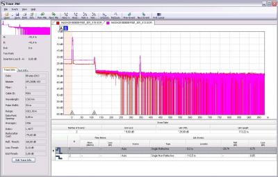

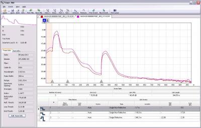

Сегодня я провел практические изыскания на эту тему. Результаты ниже.
Тест №1:
В процессе теста был взят обрезок ВОК длинной примернно 110 м, и к трем его волокнам были приварены пигтелы FC/APC и FC/UPC (для подключения рефлектопетра и ОЛТа), так же пигтелы FC/APC были приварены к двум делителям 1/8 (пришлось "синие" SC отрезать) и была произведена коммутация через "зеленые" каплеры. В процессе измерений использовался OTDR FOD-7309. Рефлектографирование производилось снизу вверх - от ОНУ к ОЛТ.
Первые три рефлектограмы выполнены в режиме "эксперт" с длинной импульса 30-100-300 нс. Четвертая рефлектограмма выполнена в "PON-строительство" с указанием дистанции 500 м и коэффициента деления 1/64.
post-6033-0-19621400-1365451868_thumb.jpgpost-6033-0-63185300-1365451868_thumb.jpgpost-6033-0-09232700-1365451869_thumb.jpgpost-6033-0-53359100-1365451869_thumb.jpg

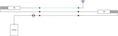

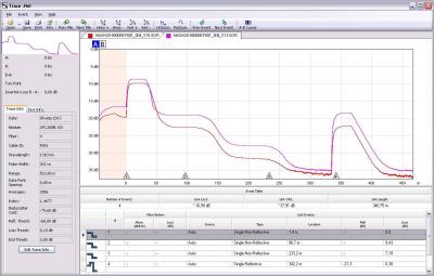

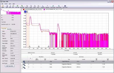

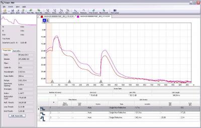

Тест №2:
В процессе теста был взят все тот же обрезок ВОК длинной примернно 110 м, и к трем его волокнам были приварены приварены два делителя 1/8 и пигтейлы FC/UPC (для подключения рефлектопетра и ОЛТа).
1/64.
post-6033-0-93724700-1365451989_thumb.jpgpost-6033-0-37967500-1365451990_thumb.jpgpost-6033-0-83554500-1365451990_thumb.jpgpost-6033-0-28204000-1365451991_thumb.jpg
Вывод:
Судьбу не нае%%ш. - Т.е. если хочется иметь возможность "просветить" дерево PON (с коэффициентов деления 1/64) насквозь, а такое желание может случиться если все дерево проварено и рядом с делителем воткнуться рефлектометром не удается, то срочно начинайте заниматься сексом с дочью Рокфеллера, потому как для исполнения ваших желений вам потребуется 12-15 килобасов на рефлектометр с динамическим диапазоном 40 дБ (или выше) и количеством точек данных 64К. Т.е. никакая варка или полировка коннекторов под углом не поможет, если динамический диапазон рефлектометра низкий.
Для себя же я определился и остановился на том, что берем PLC делители с коннеторами SC/UPC, коннектор в восходящем волокне отрезам и привариваем, ну а низходящие волокна с коннекторами выводим в каплера на патчпанель. Т.е. компромиссный варинт - повышенное (по сравнению с варкой) затухание на коннекторах, но при этом можно нормально жить с рефлектометром за 6 килобаксов (можно если что воткнуться рядом с делителем), да и засветку OLTа по 1310 ловить проще (резать дерево не надо).
p.s. Ну и собственно о "зелени": Применение, для коммутируемых соединений в дереве PON, коннекторов с полировкой APC, может быть обусловлено прямыми их задачами - уменьшения ORL. Есть мнение что низкий ORL будет востребован в сетях 10GPON, ну а про сети с аналоговым КТВ всем и так известно. Больше мне ничего в голову не приходит.

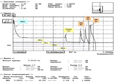

Вот еще от муфты (выход предыдущего сплитера), через сплитер на 4, до абонентских  ONU (3-и подключено).
Хорошо определяются длины абонентских подключений - полезно, по трассе, промежуточный сплитер ставить с  разъемами на выходах.
Тогда рефлектометром можно "стрелять в 2-е стороны и динамический диапазон некритичен.
Хорошо определяются длины абонентских подключений - полезно...
Ну в данном случае клиентские дропы хорошо видно потому что они разной длинны, а если бы были почти одинаковыми?
... промежуточный сплитер ставить с разъемами на выходах.
Да - именно об этом я и говорил.
Правда в настоящий момент еще не понятно что большее зло, опыта эксплуатации не достаточно - дополнительные коммутируемые соединения (и потери с ними связанные) или невозможность "врезаться" в ПОН-дерево без его разрезания.
