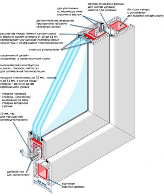

А вот такой момент,а как кто заводит патчи в дома?
Если например евро окно,сверлите дырку под диаметр?
А если не дает клиент,что же делать тогда?
чикнуть патч, завести в тонкую дырку, сварить встык?
ну че ты советуешь?
Какой разумный вообще будет сверлить евроокно?
а что с ним будет, если оно пластиковое? у меня дома просверлено уже много лет.
разгерметизация (там же камеры, профиль заварен по периметру)
тепло держать будет хуже (как разбитый термос, например)
Ты в это вериш?) а зачем тогда в нем отверствия под конденсат, неужто инженеры забыли их учесть, или ты думаеш что там вакуум?  не путайте раму с самис стеклопакетом.
Не путайте Х с П.
Включайте сначала мозг, потом дрель.
Вы одним отверстием соединяете все камеры рамы, включая дренаж
А если задуете силиконом, то блокируете.
Если Ваше окно было собрано такими же шабашниками, то разницы Вы естественно не ощутите.
