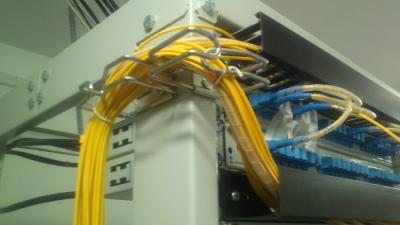

Вот так у меня получилось
Как и обещал, фото из реальной жизни, прошу строго не судить, к фотосюжету не готовились. Стойка с закрытым и открытым коробом

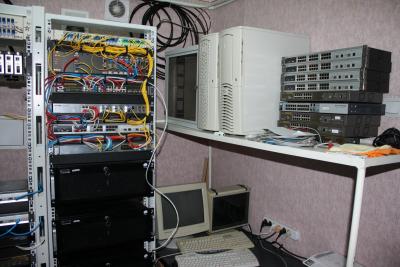

Мы горизонтальные организаторы пхаем в стойку через каждые 2 юнита (под каждой патч-панелью на 48 SC-дырок или через каждые 2 свича). То есть, получается несколько более аккуратно, чем у дениски на фотке. Патчкорд закладывается в организатор так, чтобы петли изгибов огибали по возможности только КРАЙНИЕ держатели в организаторе. Ну, если по-другому никак, то делаем избиг патчкорда огибанием любого ближайшего держателя. В итоге в целом получается довольно аккуратно - большинство петель относительно небольшого диаметра торчат лишь по краям организаторов.

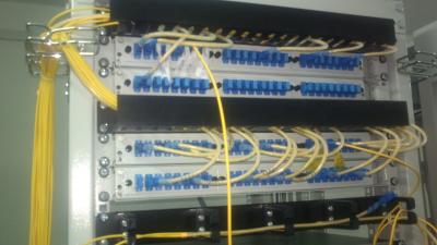

Вот, нашел фотку 7-милетней давности, но на ней виден принцип укладки патчей.
http://fastpic.ru/view/46/2013/0717/_cc303d30391dae44a9da8f0b39a055b3.jpg.html
Дык я как бы в 1370км от аппаратной...
Ну я так и предполагал, что Вы явно не в Крыму. Надеялся что может где-то в закромах есть.
В любом случае спасибо за то фото что есть, принцип мне стал понятен.

так у вас тот же принцип, только намотано поменьше :)
кстати грубая ошибка - втыкать синие в зеленые и наоборот.

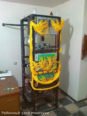

вот вам примерчик
http://local.com.ua/photo/go/326#.UefIKaxu9SM
