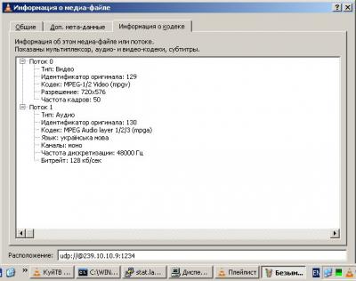

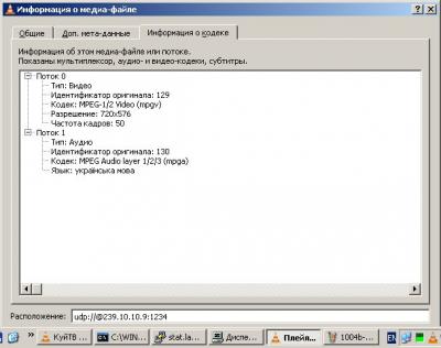

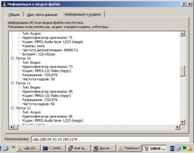

Выходит 1004В перебирает харчами потоками. Медиа информация из влц:
1004Т - влц
1004Т - гетстрим
1004B - влц
1004B - гетстрим
