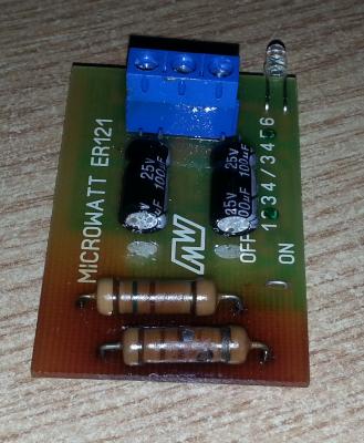

у нас стоял ER121 на 2-х 200Ah АКБ - результат на фото ниже, заменили на ER122, посмотрим... ))
Резисторы эти греются при нормальной работе. Рассеиваемая мощность там не более 70% допустимой. а то, что со временем темнеет лак, - нормально.
С 200-ач батареей этот балансировщик, конечно, не справится. Он делался под 7ач батареи офисных УПС.
