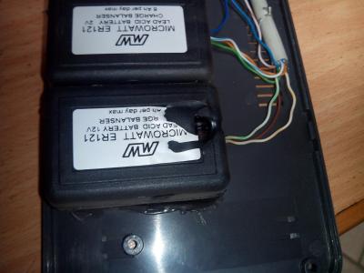

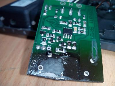

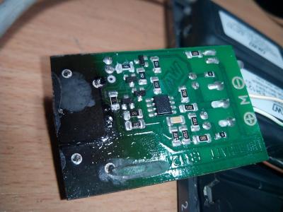

Хм... интересные фотографии от НИТРО.
Схема ER121 при разработке, конечно,  анализировалась на возможные внутренние отказы. Проводилась их имитация.
При вероятном отказе схемы управления максимум что может случиться - постоянное подключение шунтового резистора 150 Ом 2 Вт ( 2 шт параллельно) к одному из аккумуляторов. при этом на 2Вт резисторе рассеивается не более 1.3-1.4 ватта и он должен держать эту мощность неограниченно долго.
Менее вероятен одновременный отказ двух ключевых транзисторов с образованием короткого замыкания пары батарей , по цепи 24 вольта.  Но в каждом плече на этот случай стоят SMD предохранительные резисторы. При к.з. они выгорают, проверялось.
Изготовитель корпусов дал техническую справку что при  свободном обтекании корпуса воздухом тепературу в 80С материал корпуса держит долго, без деформаций.
Почему же такая картинка?

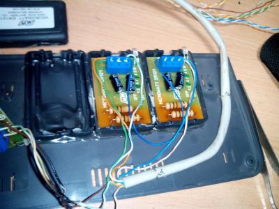

Смотрим внимательно на фото 2. Пользователь явно грубо и умышленно нарушил инструкцию по эксплуатации. Не  вывел провода подключения  от клеммника в сторону светодиода через штатное отверстие в корпусе а порезал корпус и вывел провода в другую сторону. При этом они лежали вплотную на сильно нагретых резисторах. Там и произошло замыкание после оплавления изоляции. На фото не очень ясно видно подключение третьего провода. Подключен явно только один аккумулятор. Но это - как оно вообще подключалось - отдельный разговор.
Еще,  сплошная приклейка корпуса и помещение всего набора в другой корпус небольшого объема могли  резко ухудшить теплообмен, что ускорило аварию.
Вот пока все. Прежде чем что-то сгоряча улучшать, стоит таки разобраться с тем что сделано.
Простите, а это все явно указано в инструкции(если да, то дайте скан)? там есть четкий пункт на каком расстоянии девайсы должны быть отдалены друг от друга? Тут на фото явно фишка - девайс чуть не сжог серверную...
Ну давайте писать в инструкцию все возможные варианты нарушений. На лицо модификация устройства, дальше можно не обсуждать инструкцию.
Пожалуй,  сканы и мокрые печати на инструкции мы делать не будем. Ден правильно пояснил. Тут пока не Америка, где если не написано на упаковке пуговиц что их нельзя есть, то можно одну проглотить и подавать в суд.
Невозможно описать все нарушения нормальных условий эксплуатации. Если написать, что нельзя мыть прибор соляной кислотой, то особо смышленные пользователи искупают в серной или азотной.Перечислять три сотни известных кислот?А щелочи?
Достаточно, наверное, цитаты из техописания ER121.(есть у нас на сайте)
"Гарантия не распространяется на приборы, имеющие явные механические повреждения, выгорания печатных дорожек, следы пребывания в агрессивных средах, или измененные  пользователем по схеме или конструкции. "
В данном случае пользователь изменил конструкцию - вырезал по своему усмотрению отверстия в корпусе и произвел непредусмотренное конструкцией  подключение. Все. претензии - к самому себе.
Понятно, что иногда пользователю нужно что-то не совсем обычное. Думаю, в данном случае ему хотелось видеть светодиоды, не закрытые проводами.

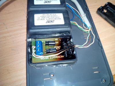

при условии нормального охлаждения. не в пластиковом корпусе впритык друг к дружке.
температура внутри была явно выше 80С. обуглившийся текстолит тому подтверждение.
ок, если бы провода были бы выведены "правильно" - ключ бы не пробился, и резисторы бы не обуглили плату? и да, замыкание не произошло, изоляция оплавиться не успела.
с чего такой вывод? подключено все нормально, отработало 2 года. до сегодня.
ок, вскрою завтра соседние, посмотрю на потемнения.

Есть сомнение что именно "там".
Резюки нагрелись до состояния оплавления изоляции, еще до короткого.
Косяк в другом месте.

А теперь давйте представим, что например в серверной случился пожар? а у клиента страховка, пожарная определила из-за чего было возгорание. страховая начинает судиться с производителем оборудования. лихо?
Есть правило номер один, первоочередная задача в любом устройстве - защита от возгорания.
Только не всегда это можно узреть, до возгорания.
В профессионально спроектированном приборе дорожки никогда не выгорают.
в данном случае - таки виной дефект проектирования.
Просто признать свою ошибку чего не хватает? Вот в данном конкретном случае? Она же очевидна.
ошибка - таки ваша. и даже пробившиеся транзисторы здесь не виноваты. тут - дефект проектирования.
вы при проектировании исходили из того, что на аккумуляторе никогда и ни за что не может быть более 14.7В. случай обрыва/очень сильной потери емкости банки вы принципиально не рассматривали, когда давали рекомендации по каскадному включению балансиров (или не давали?).
в итоге ситуация: 3 аккума - по 140 Ач каждый, с остаточной емкостью пускай 100Ач, один - с дохлой банкой и остаточной емкостью 5-7 Ач. на живых аккумах - 12.6-12.7В, зарядка выдает 55-56В, на дохлом, соответственно, под 18В (56-3*12.7). на каждом резисторе выделяется мощность более 2 ватт, которую к тому же отводить особо некуда - пластиковый корпус имеет паршивую теплопроводность.
можете провести натурный эксперимент, подав на пару резисторов в таком корпусе 18В (или даже пускай 17В) - уверен, последствия будут аналогичными, оплавление и вонь.
и если бы батарея была на 6-8 аккумов - последствия были бы еще более печальные, скорее всего, был бы даже фейерверк... которого легко можно было бы избежать применением обрывных резисторов. но это бы центов на 10 удорожило устройство :)
