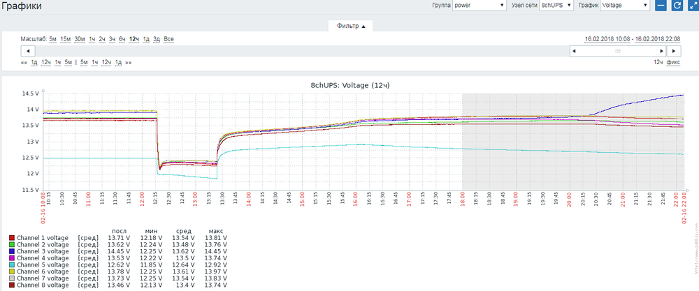

По следам этой темы понял что мой ER1208 последнее время не просто не работает, а еще и вредит изо всех сил.
Немного разрядил батареи, отключил балансир и начал заряжать - напряжения разбежавшиеся до 12.5-14 сами собой стали сходиться по мере заряда.

Зашел перед сном еще раз глянуть - жесть какая-то происходит. Один канал погнал в космос..
И эта батарея нормальная, не убитая с емкостью равной остальным.
