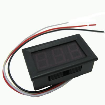

ИМХО, лучше использовать трехпроводные вольтметры, которые можно запитать от другого источника и тогда не нужно заморачиваться с реле.
Wiring:
  • Red:power supply +.
  • Black:power supply -, measure -.
  • White:measure +.
Specifications:
  • Measuring range: DC 0V--30V.
  • Input range: DC 4.7V-30V(Max Input: DC 30V. The device can be damaged if input is over 30V).
  • Working Current:< 18mA
  • Measurement accuracy: ±1%.
  • Refresh rate: about 300mS / times.
  • Input impedance: > 100K.
  • Operation Temp: -10℃-+65℃.
Примерно такие и планирую использовать:204702160_w640_h2048_1.jpg?PIMAGE_ID=204
  Четыре вольтметра подключены последовательно, напряжение питания каждого до 30 вольт, а у меня на батарее 55 вольт. Не представляю как обойтись без реле не колхозя еще нечто более экстравагантное.

Если не очень понятно как включить вольтметр, то зачем заниматься проблемами куда более сложными?
Не нужно выдергивать цитату из контекста. Как включить DC вольтметры через реле я знаю. А как подать на них питание от одного источника напряжения менее 30В, притом что:
- гальванической развязки у вольтметров нет
- переполюсовка для них смертельна
- меряют они постоянное напряжение в пределах 0-30В а не -30+30В

Если уж городить всю эту чепуху из четырех дорогих вольтметров, то она должна показывать что-то полезное, а не цену на дрова в соседней деревне, не так ли?
ну так и показывают напряжение на аккумуляторах. если разброс более 0.5В - явно что-то не то с батареей. а если 1-2В - пора что-то срочно предпринимать.
ну и да, 65 грн - это совсем не "дорогущий", по сравнению с ценой аккумулятора.
30-вольтовые вольтметры с ужасной погрешностью в начале шкалы тут совершенно не годятся.
насколько же она "ужасная"? если реальная погрешность там гораздо ниже заявленных 1% (+ обычно подгоняется подстроечным резистором)?
Да и не вмешиваюсь я в балансировку, просто хочу видеть текущее состояние батареи. Что в этом плохого? Можете подсказать правильный с высоты вашего опыта способ диагностики батареи?
