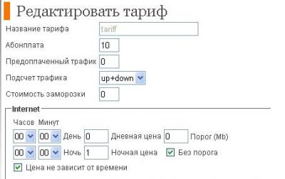

Ок. Вы создали тариф с АП в 10 денег и ночной ценой за мегабайт в 1 деньгу, по дороге указав, что цена не зависит от времени.
Спасибо.
АП = какой период ? день ? месяц ? в мануалах ответ на этот вопрос не нашел, возможно и плохо искал.
Буду признателен за пинок в нужное направление.
Как я понимаю нужно вместо 1 указать 0, исходя из поставленой задачи - правильно ?
100% плохо искали - это даже в FAQ есть.
Если вы не собираетесь тарифицировать трафик - то да, нужно 0 + без порога + цена не зависит от времени.
